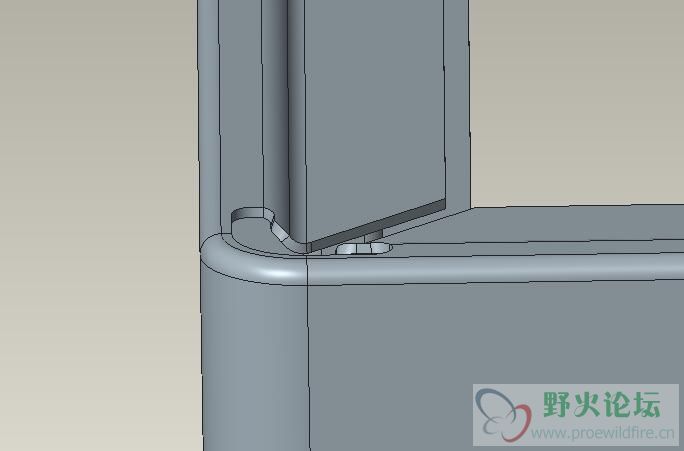

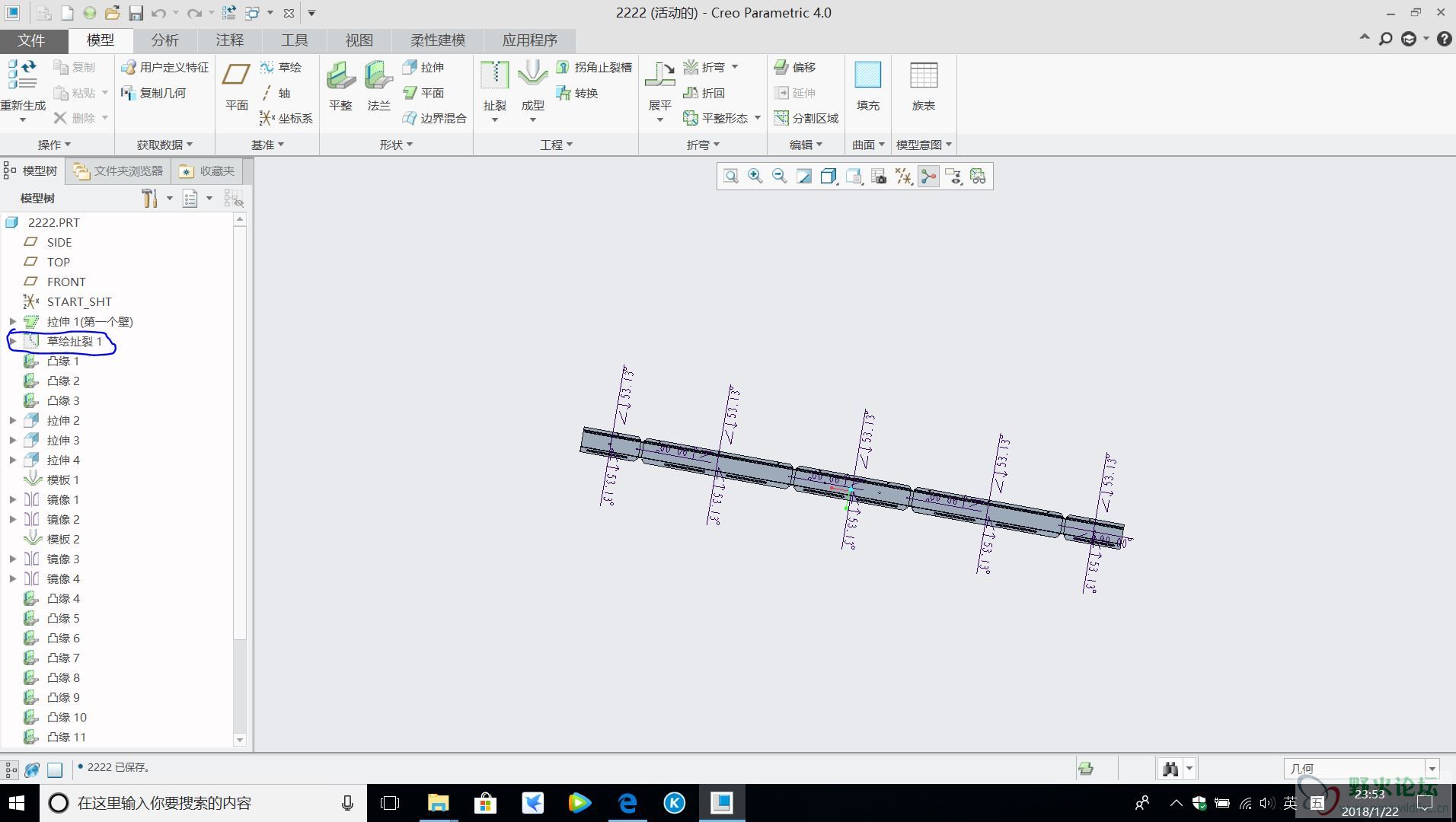

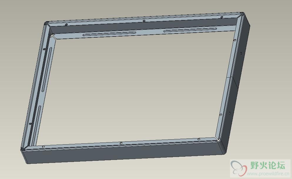

这个钣金画好了就是没办法展开
已经知道的办法已经试过了

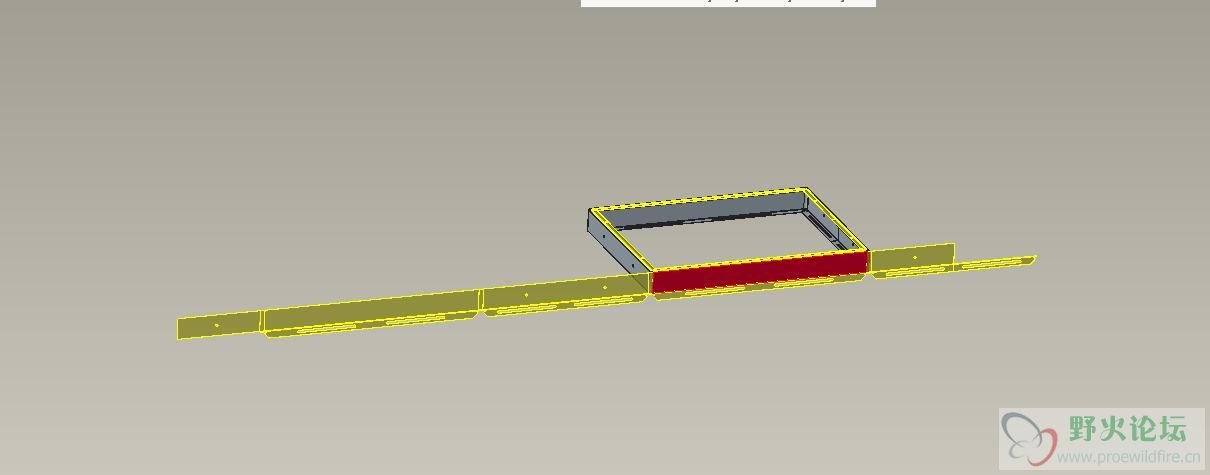

发表于 2018-1-23 00:28 | 显示全部楼层
先䓍绘扯裂,再做法兰壁,那样就可以展平了。
