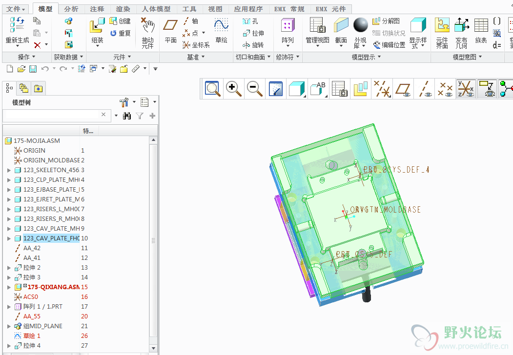

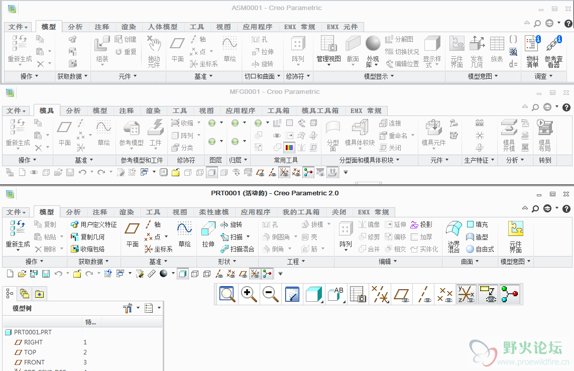

在模具模块里自定义的工具栏怎么才能在其它模块里也一样显示,下图三个模块中间是我自定义的,我想三个模块都有我自定义的工具,有快捷的方法吗,另外我在模架中打开模芯跳出是的组件模块而不是模具模块,pro/e5.0是到跳模具模块中打开
在这里面打开模芯怎么是在组件中打开而不是在模具模块中打开
发表于 2018-1-22 21:17 | 显示全部楼层
应用程序里切换到模具布局
