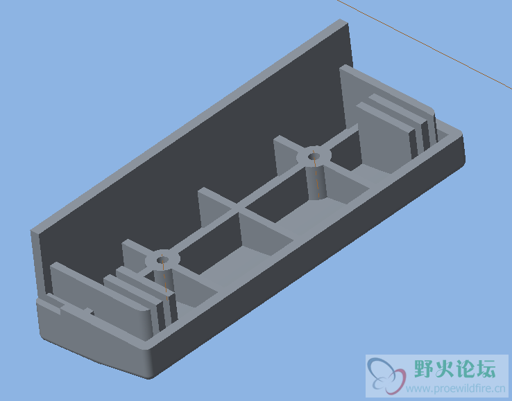

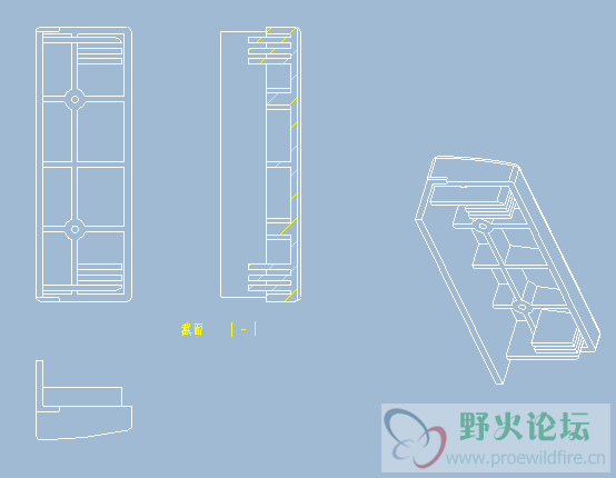

如题,有drw文件,prt文件丢失了,能利用drw文件转出prt文件吗?

发表于 2018-1-22 09:02 | 显示全部楼层
死方法,重新按尺寸画

发表于 2018-1-22 09:25 | 显示全部楼层
看着像是个泡沫,没有尺寸图,不好恢复成prt。

 楼主| 发表于 2018-1-22 09:35 | 显示全部楼层
是个塑胶件。我记得SOLIDWORKS有可以将三视图转成PRT文件的功能,不过我也只是转过简单的模型,想这么复杂的不知道PROE能不能转?

发表于 2018-1-22 10:42 | 显示全部楼层
日蚀 发表于 2018-1-22 09:35
是个塑胶件。我记得SOLIDWORKS有可以将三视图转成PRT文件的功能,不过我也只是转过简单的模型,想这么复 ...
没有转成功过,这个看着不难,有尺寸就好了可以画一个就好了。

发表于 2018-1-22 11:20 | 显示全部楼层
CREO的 "autobuildz"功能也可以实现2D转3D.

(*@ο@*) 哇~,你都帮我画好了,谢谢谢谢。

 楼主| 发表于 2018-1-22 14:24 | 显示全部楼层
应该有这功能,晚点我试下。谢谢
