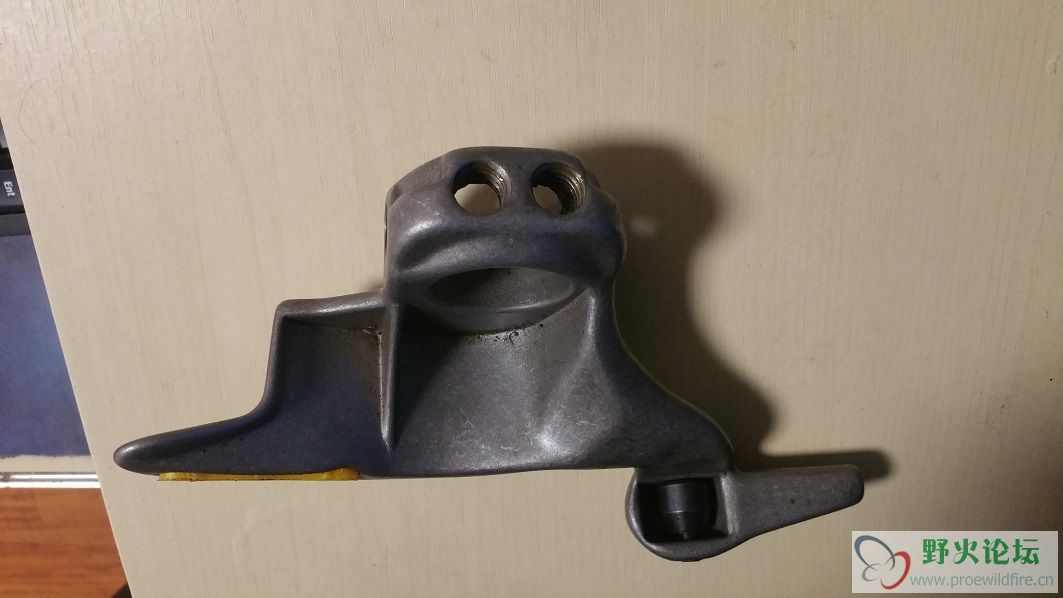

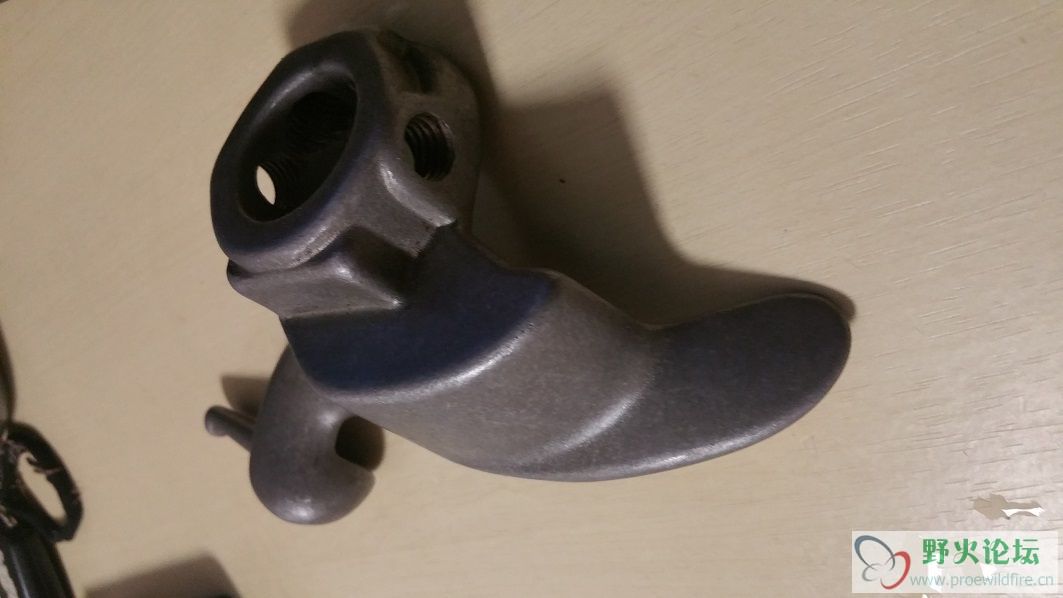

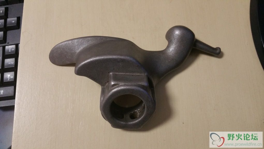

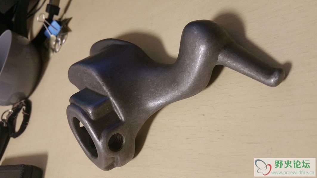

这个零件还是不会画,求求野火老大,能帮我画一下吗,我把零件快递给你,画好后给费用也行, 可别太多)

你拍的还比较方便看清楚,但是没有正视图啊,不清楚大致的尺寸关系。

基本是规则形状了,直接画就行了:把所有圆角斜度都去了,画成直棱直角的,然后再倒。这个零件毛坯是铸造的,不可避免需要拔模斜度,拔模是工艺要求,不然模型出不了砂型,所以理想状态是直的。圆角如果不确定,可以拍正视的照片,插入到软件,用近似的规则曲线,也就是圆,去逼近。
