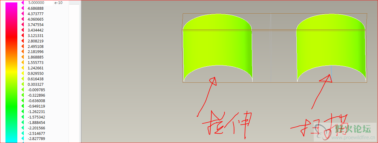

请问怎么通过着色曲率看命令,比如蓝色的是通过拉伸做出来的曲面是纯蓝色,而通过扫描出来的的颜色是多种沿着扫描轨迹的颜色。各位大神能不能拓展一下这方面的东西。为什么有的曲面的高斯曲率是0 有的则会有数值?

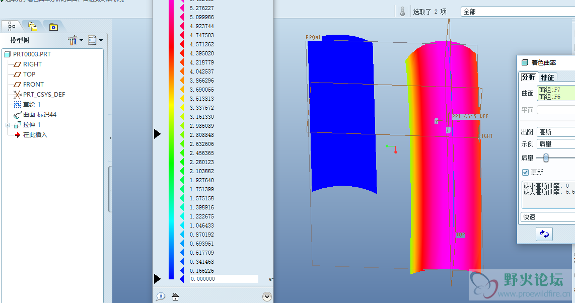

着色曲率主要是分析单个曲面的曲率变化,也就是看变化是否顺畅,有无变形! 主要看颜色变化是否过渡平滑,颜色及对应曲率!比如:一个曲面的曲率范围在蓝色0-红色5之间,如果直接从蓝色变到红色,那就说明不顺滑,如果从蓝-浅蓝-绿-黄-红,这样逐步升高,那就说明比较顺滑.

为什么用拉伸做出来的面曲率是0  而用扫描做出来的面却是有变化的呢?

着色曲率只适合单个的曲面,单个面的曲率变化,蓝色的根据图中所示 蓝色曲率为0,理论上来说的话这个面是个平整的面,没有任何弯曲度!

还是不懂,拉伸出来的是个也是个弯曲的曲面,曲率为0   扫描出来的也是弯曲的可是曲率是有范围的, 旋转出来的曲面曲率也是0,  平整面的意思是在一个方向没有发生变化吗?

着色曲率颜色显示是相对的,不同模型同曲率颜色有可能显示不同,比如一个蓝一个红。他实现上是针对以所选参考面的曲率作为参考来比对衔接的过渡面是否发生突发
62
78
发表于 2018-12-26 09:53 | 显示全部楼层
实现上就是UV方向两个方向的曲率乘积,因为拉伸一个方向曲率始终是0,所以乘积自然是0

如果你是想知道曲率为什么会有0为什么会出现一些数值,这是高斯曲率的定义问题。建议你去查看下高斯曲率的是怎么计算的,如果连这个概念不清楚,你怎么能够去探索其他的呢。就像是完全没有制图基础的人,你叫它用CREo画图一个道理。如果你是只想分析曲面,那OK,看颜色的变化,颜色变化是渐变的,没有断层的曲面是好曲面。斑马线没有断层的曲面是好曲面。另外说到分析最好是单个曲面分析,不是所全部曲面不行,而是曲面的曲率变化量太大,比如全部曲面的最小高斯曲率为-5占大片最大的+5占小片。那么着色后大部分都是蓝色的。这样也失去了分析的意义,看不出中间有没有断层,总之左边的色条范围值越小越好
