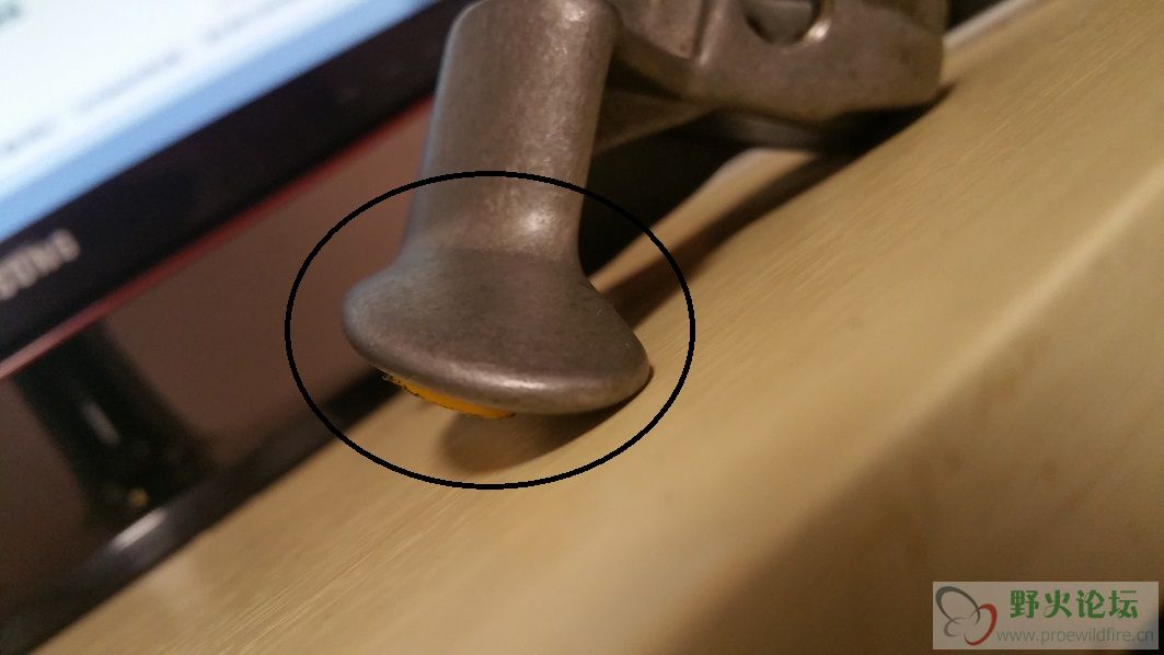

有没有能帮我画这个零件的额,或是告诉我构图思路,谢谢啦
最佳答案
查看完整内容
先旋转出一个圆锥,再在圆锥上方往下拉伸出一个圆柱
发表于 2018-1-21 18:34 | 显示全部楼层
发表于 2018-1-21 18:45 | 显示全部楼层
那个弯弯的部分得用伸出项命令画,其他的正常用拉伸及旋转命令画就行

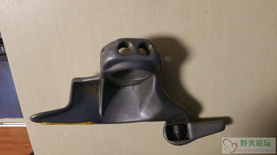

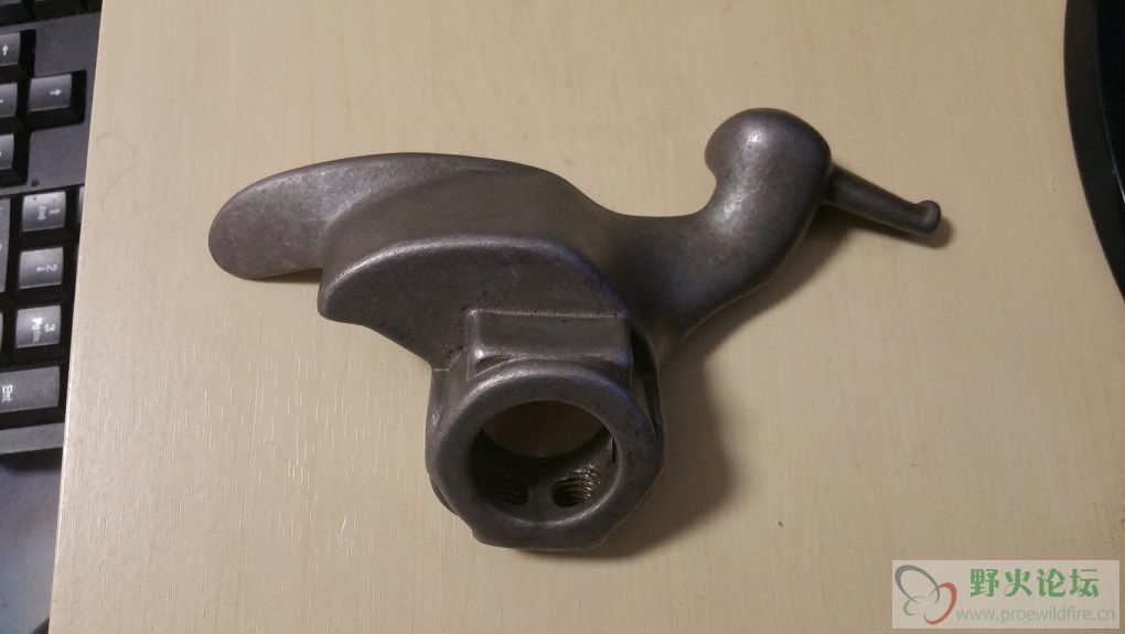

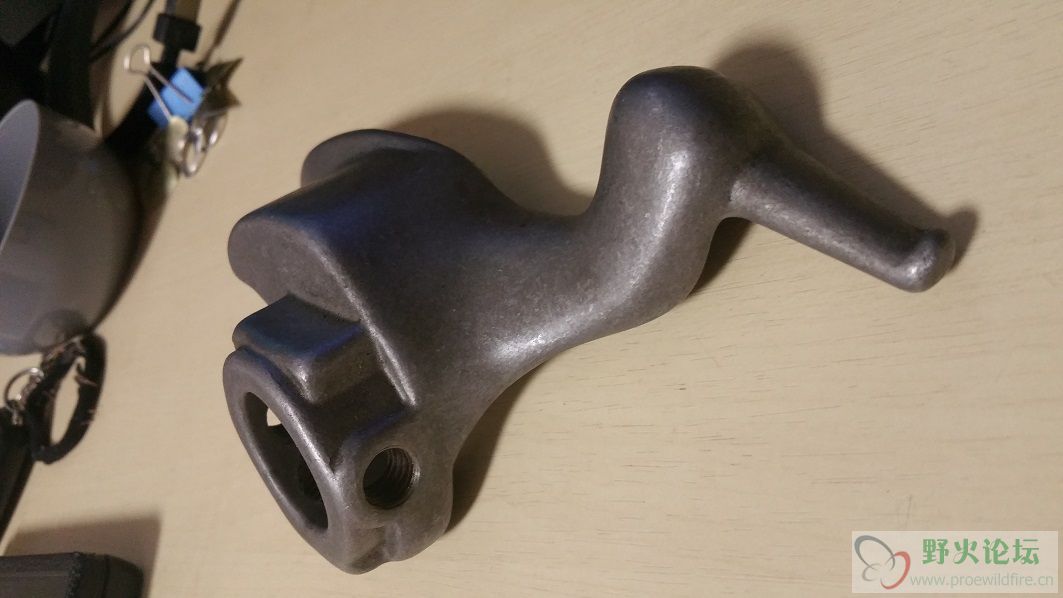

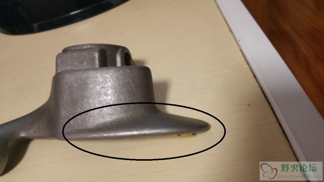

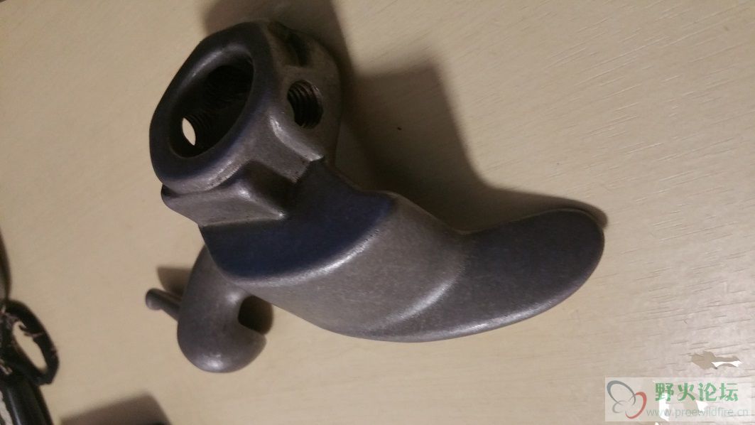

 楼主| 发表于 2018-1-21 18:54 | 显示全部楼层
file:///C:/Users/Administrator/Desktop/2.jpg
file:///C:/Users/Administrator/Desktop/3.jpg
这块要怎么画
 楼主| 发表于 2018-1-21 19:35 | 显示全部楼层
其实还是没太懂,不过谢谢你
355
382
发表于 2018-1-22 08:57 | 显示全部楼层
混合曲面然后加厚
