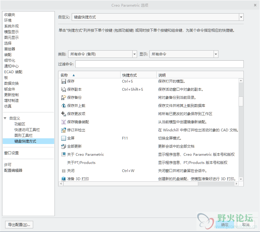

发表于 2020-6-3 10:15 | 显示全部楼层
在选项-键盘快捷方式的表里可以看到
发表于 2020-6-3 10:18 | 显示全部楼层
在选项-键盘快捷方式的表里可以看到
键盘快捷方式
键盘快捷方式
发表于 2020-6-5 20:40 | 显示全部楼层
