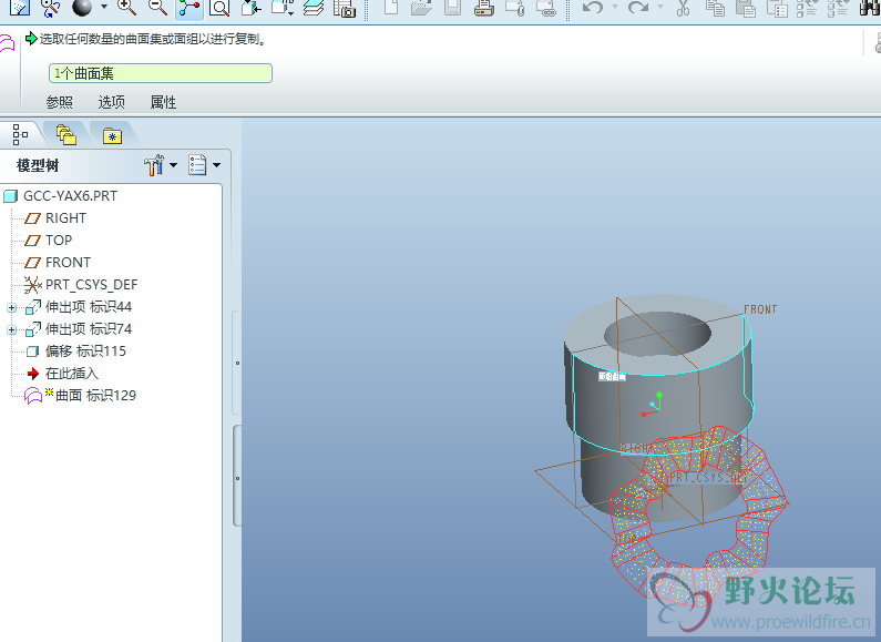

请问各位这个复制出来的曲面是怎么添加进去的,能不能详细的说面或者演示一次这个曲面的过程 谢谢
这个像波浪的曲面那里来的
这个像波浪的曲面那里来的

明显的复制曲面命令 组件模式下,激活单个零件,然后复制别的零件上的曲面。

明显的复制曲面命令

发表于 2018-1-19 15:12 | 显示全部楼层
试下发布命令。
要定位的话通过坐标或者装配prt都能搞定。

这个图没有用到发布,继承这样的命令,我上传了以前的prt压缩文件,您看看

是直接创建的吗

我也不知道哪个曲面只用了一个复制命令,

组件里面复制的,
