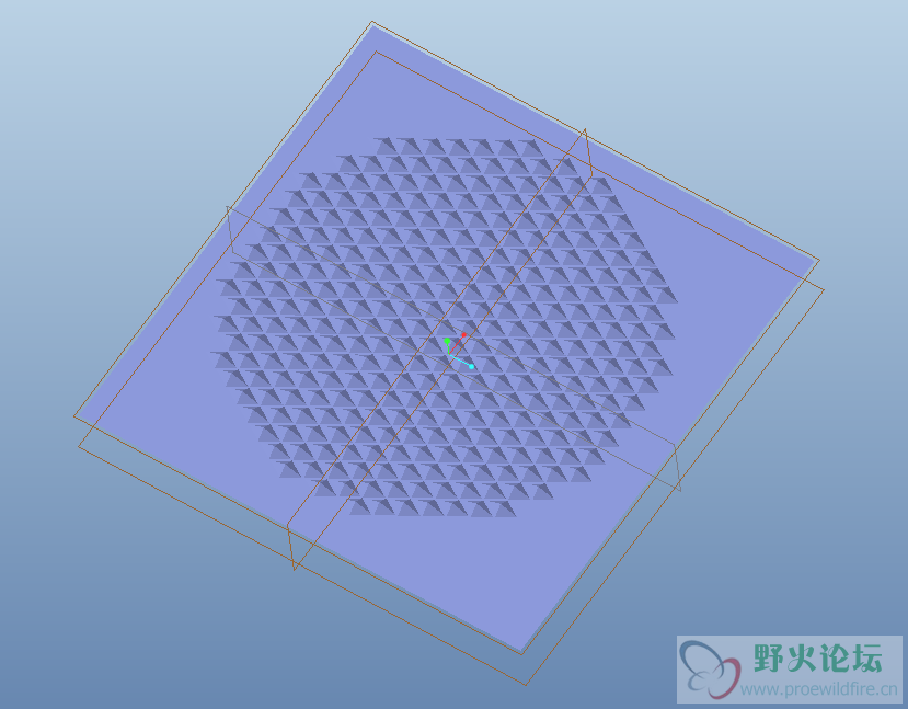

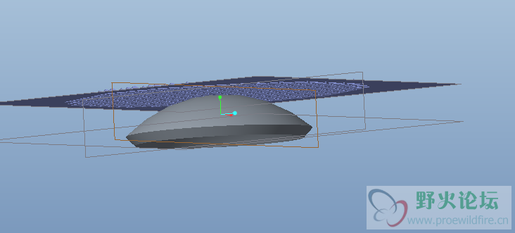

展平面组怎么用。。把菱形铺在曲面上

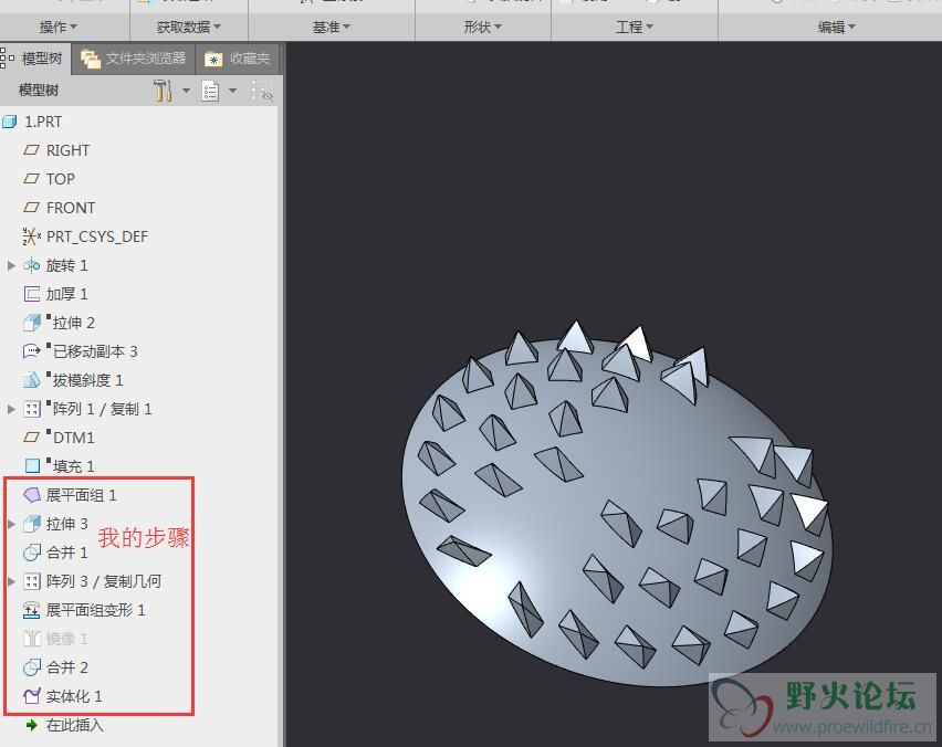

只表明展平面组用法,请无视阵列。
111.prt.zip (185.22 KB, 下载次数: 60, 售价: 1 金钱)
