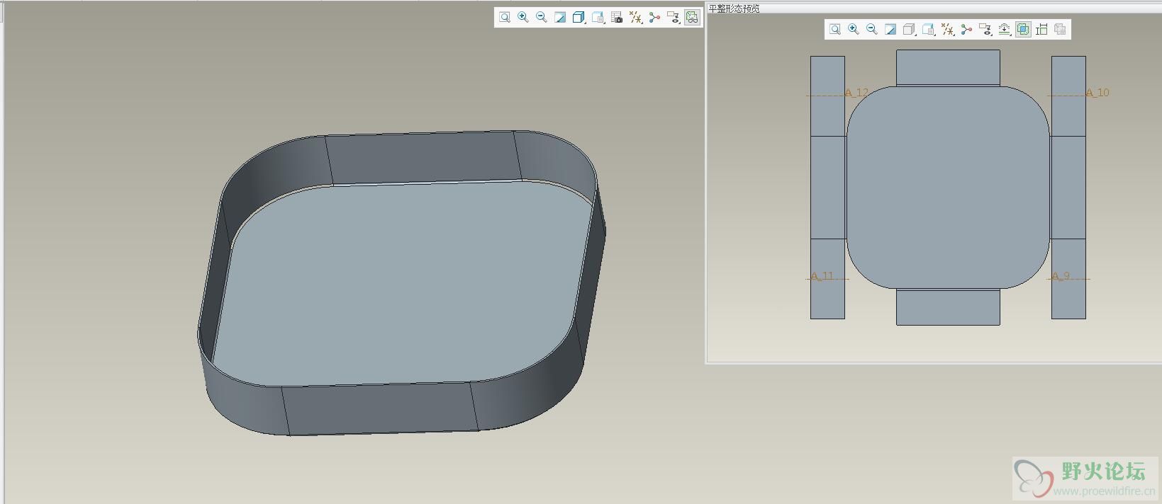

你这面大的钣金件, 弧角R20, 怎样拆件加工较好?

昨天刚好做了一个练习

 楼主| 发表于 2018-1-19 10:03 | 显示全部楼层
20171207 发表于 2018-1-19 10:00
昨天刚好做了一个练习
谢谢, 加工时弧度部分容易加工吗?

发表于 2018-1-19 10:05 | 显示全部楼层
你问焊接师傅,我只负责画图

 楼主| 发表于 2018-1-19 10:08 | 显示全部楼层
20171207 发表于 2018-1-19 10:05
你问焊接师傅,我只负责画图
我也是在考虑这个加工问题,  在这个位置是否容易折弧?

发表于 2018-1-19 10:09 | 显示全部楼层
你先画出来,给焊接师傅看一眼就行了。
再听师傅的经验决定用不用这个办法

 楼主| 发表于 2018-1-19 10:15 | 显示全部楼层

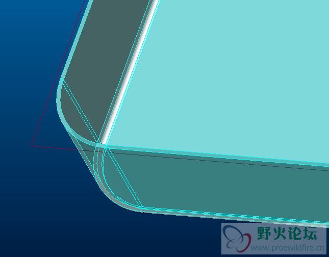

发表于 2018-1-19 11:04 | 显示全部楼层
昨天刚好做了一个练习
你这尖角是加工不出来的。

发表于 2018-1-19 11:17 | 显示全部楼层
pzf08 发表于 2018-1-19 11:04
你这尖角是加工不出来的。
哪个位置的尖角
