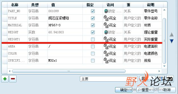

如图
1、产品分为理论重量(weight)与实际重量(weight1)两种;
2、weight1 实际重量,在类型栏选为字符串,如何设置小计重量;
3、最后总计重量如何设置。
