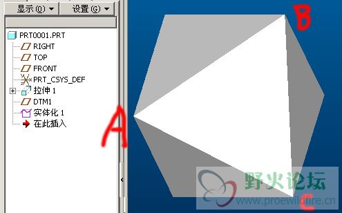

[求助] 如何画一个四面体三棱锥?

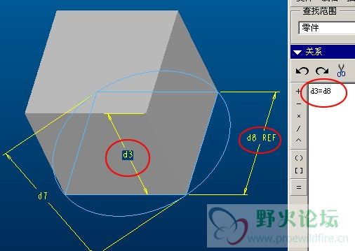

发表于 2008-11-15 16:22 | 显示全部楼层
2.然后随意拉伸一个高度的长方体,再点主菜单 "工具" 中的 "关系式",再用鼠标点图中的长方体,尺寸转换出来了,在关系式对话框中输入高度等于参考尺寸(即边长),如下图中的 "d3=d8"

发表于 2008-11-15 16:28 | 显示全部楼层
3.如下图,过A、B、C三个顶角创建一个基准面,以此基准面实体化切除正方体的一个顶角.

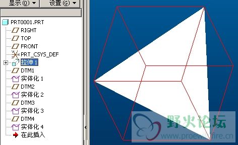

发表于 2008-11-15 16:34 | 显示全部楼层
4.用同样方法切除其它三个顶角.
注:第2步做完关系式后要再生(Ctrl+G)
prt是4.0的

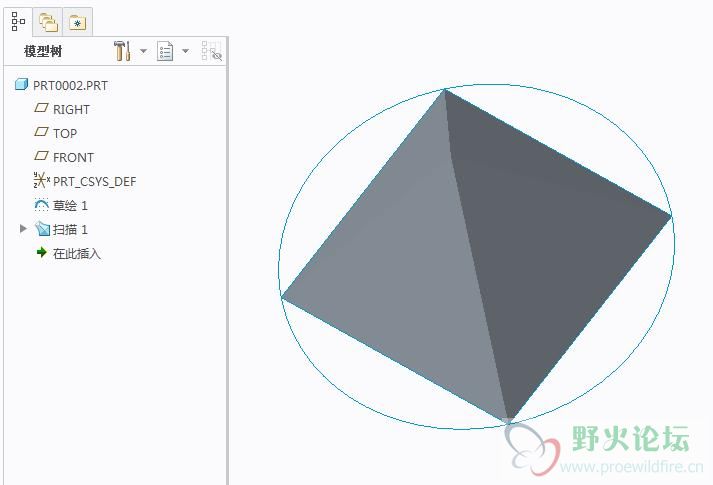

发表于 2015-4-15 09:50 | 显示全部楼层
边长=100mm
prt0001.prt.zip (42.27 KB, 下载次数: 23)
2753
417
4149
热心助人勋章希望之星勋章优秀会员勋章嘉宾勋章
发表于 2015-4-15 09:54 | 显示全部楼层
边长=100mm
prt0002.prt.zip (49.52 KB, 下载次数: 17)
