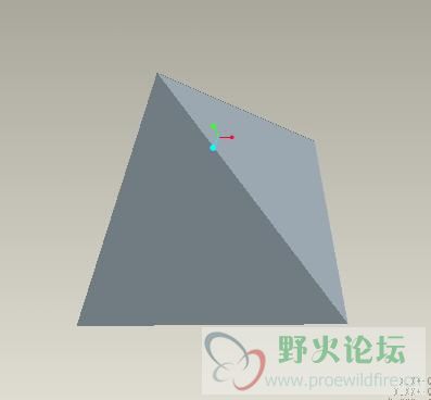

[求助] 如何画一个四面体三棱锥?

我觉的用混合扫描还好画点,用VSS不会,一直以这个发虚

这种东东用混合是最快最简单的,效率高才是硬道理嘛。
混合时SECTION 1为正方形,SECTION 2加点就可以了。

这个用最简单的方法就是边界混合了.
5分钟就搞定.

混合就可以了,两个界面,一个三角形,一个点

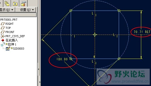

发表于 2008-11-15 16:11 | 显示全部楼层
用平行混合要算高度,VSS(五楼的方法)虽然好,但公式不易记.下面我用另一种方法做一个.
1.首先做一个拉伸,进入草绘,从调色板中插入一个正四边形,先标注对角长度,如下图的100,再给边标注一个参考尺寸,如下图的70.71
