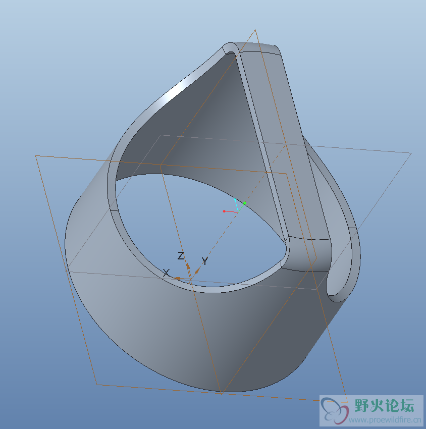

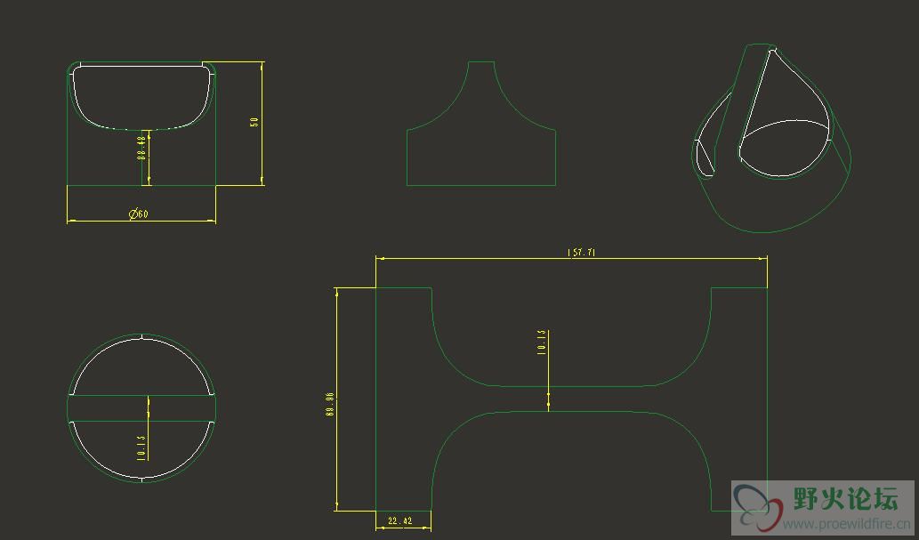

步骤有点多,希望能有大神能提出更优化的解决方案。

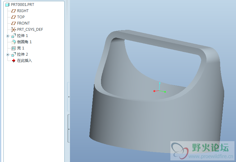

发表于 2018-1-18 15:13 | 显示全部楼层
两步:旋转,切除

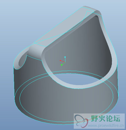

 楼主| 发表于 2018-1-18 15:46 | 显示全部楼层
zouloveqq88 发表于 2018-1-18 15:13
两步:旋转,切除
不是要做成这个形状,是要展开。

发表于 2018-1-18 16:13 | 显示全部楼层
我画的,你看是不是和你的一样,我看起来是没什么特别的!

 楼主| 发表于 2018-1-18 16:23 | 显示全部楼层
我要的是将这个零件用钣金展开。

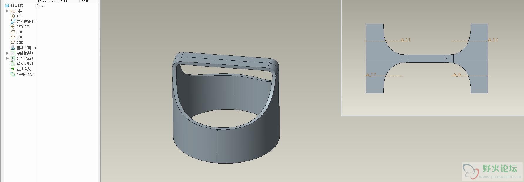

发表于 2018-1-18 16:28 | 显示全部楼层
个人觉得这样子展开变形量最小
而且从设计角度上讲,上面的横梁需要承重,做成一体化才行

发表于 2018-1-18 16:40 | 显示全部楼层
我看了你做展开,中间分成两段的在最后展开时候变形了

 楼主| 发表于 2018-1-18 17:00 | 显示全部楼层
大神,别走,还有个钣金你看看怎么展开。
