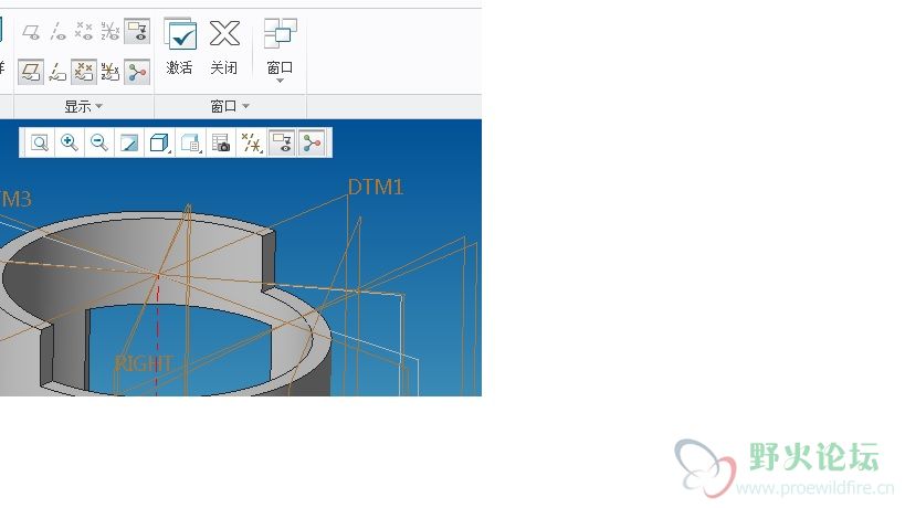

CREO3.0配置了PROE的CONFIG,配置之后“显示或隐藏基准平面”以及基准轴,基准点和坐标系的按钮都变成了灰色无法点选。删除我配置在TEXT文件夹下的CONFIG,恢复到初始配置就可以了。在《配置说明》中找了半天参数也没有发现线索,请大神指教一下,谢谢。

CREO的版本为3.0 M150 64位,系统为WIN7 64位。附上我的CONFIG,供大家参考。我用的CONFIG是.sup的。

自问自答吧,已经找到问题所在了,将config中的display_plane以及类似的选项删除就好了。
