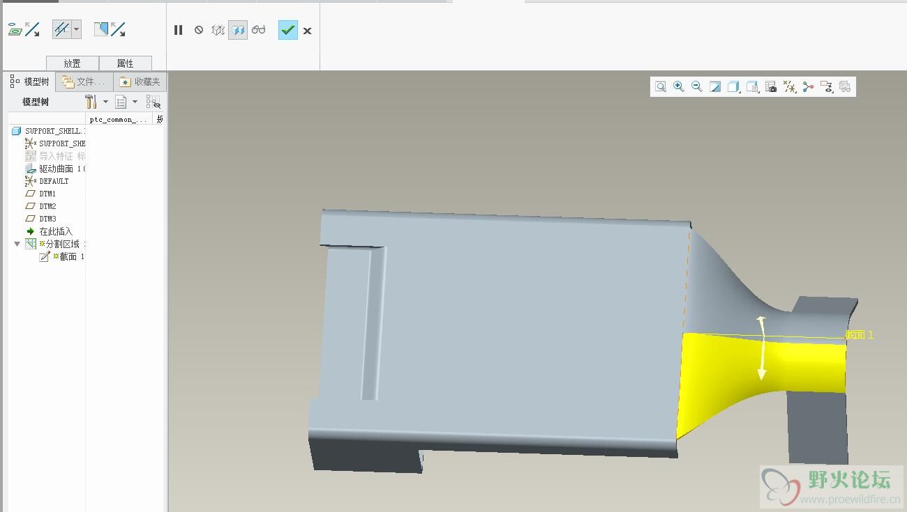

发表于 2018-1-17 13:50 | 显示全部楼层
U型的地方需要分割一下不然不是完全展开的

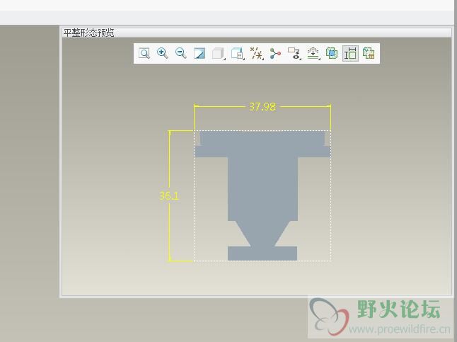

 楼主| 发表于 2018-1-17 10:48 | 显示全部楼层
图片如下。

发表于 2018-1-17 13:47 | 显示全部楼层
试了几次展开了

 楼主| 发表于 2018-1-17 15:09 | 显示全部楼层
非常感谢你的答案。完全符合要求。
