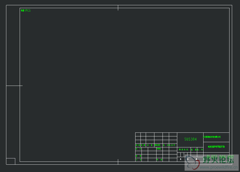

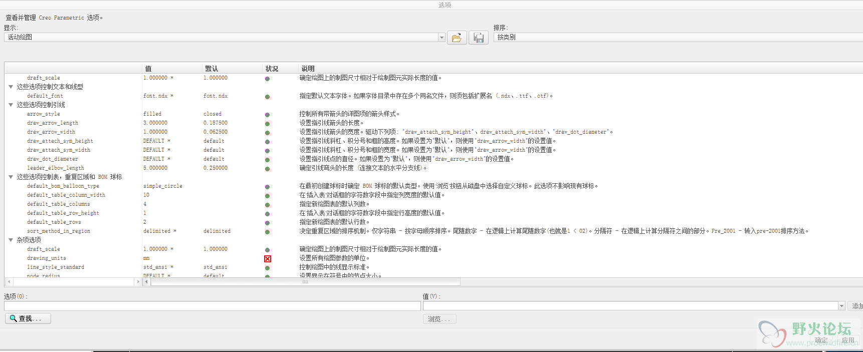

有没有大哥教教呢?搞了半天还是没搞好,想自己建好自己的模版
图中drawing_units显示x
图中drawing_units显示x
比例不对,还是英寸和mm的比例,25.4
-2
 楼主| 发表于 2018-1-17 10:44 | 显示全部楼层
有个问题,就是我导入cad图它会放大25.4,我在creo格式下把它缩小25.4倍,然后导出来,又变回正常的a3大小,晕死

发表于 2018-1-17 16:50 | 显示全部楼层
这个也要把工程图配置中的单位改为公制
106
2686
300
3828
热心助人勋章宣传大使勋章优秀会员勋章希望之星勋章
发表于 2018-1-17 17:32 | 显示全部楼层
wd155377 发表于 2018-1-17 16:50
这个也要把工程图配置中的单位改为公制
请看一楼贴图倒数第三行。
发表于 2018-1-17 17:33 | 显示全部楼层
把配置里面的inch改成mm
发表于 2018-1-17 18:53 | 显示全部楼层
config 里面设定
pro_unit_length unit_mm
pro_unit_mass unit_gram
default_draw_scale 1.0
这样工程图转出CAD就是1:1了, 可以试试
