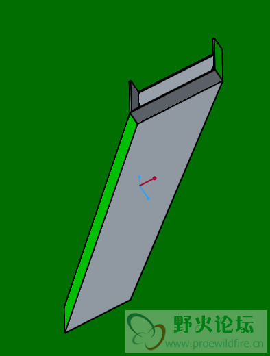

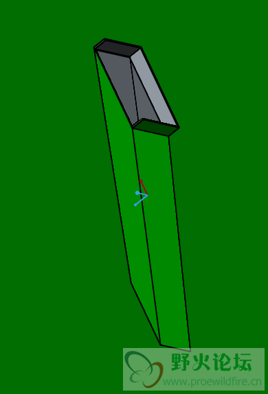

弄了一个晚上都搞不定 哪位大神支支招

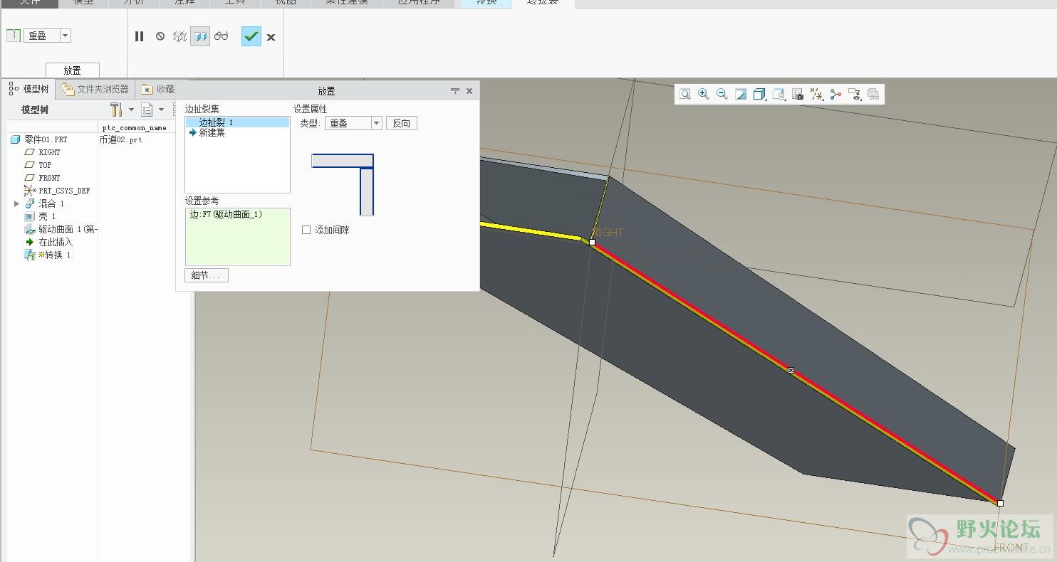

发表于 2018-1-17 08:12 | 显示全部楼层
4条长的边用边缝命令分开一条
 楼主| 发表于 2018-1-17 08:32 | 显示全部楼层
々救赎 发表于 2018-1-17 08:12
4条长的边用边缝命令分开一条
边缝命令是哪个  没有看见过

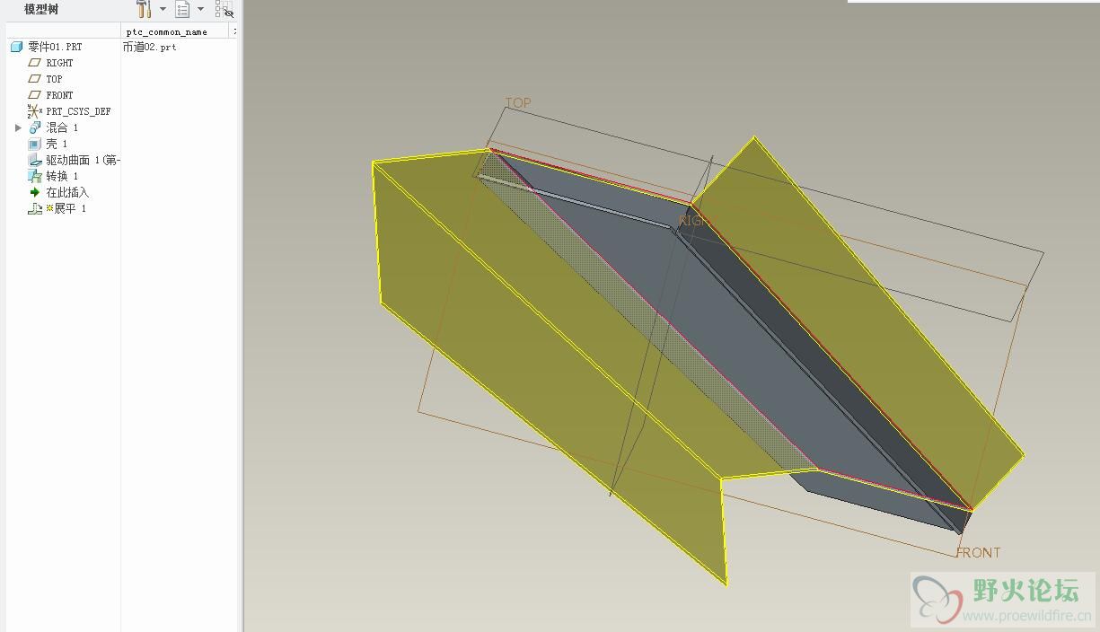

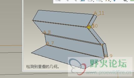

发表于 2018-1-17 08:52 | 显示全部楼层
我试着建模了展开,最后一整块料是会重合的
建议上面跟下面分开成两部分,分做两块折弯后焊接打磨

发表于 2018-1-17 08:58 | 显示全部楼层
下面部分选择一条边做撕裂,然后展开
发表于 2018-1-17 09:42 | 显示全部楼层
在扯裂那里。
