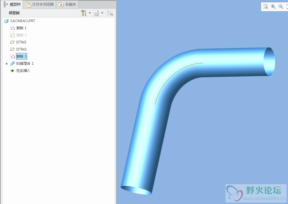

发表于 2018-1-16 19:15 | 显示全部楼层 |阅读模式
就是中间缺的那段轨迹
saomiao.prt.rar
43.93 KB, 下载次数: 18
100
121
 楼主| 发表于 2018-1-16 19:19 | 显示全部楼层
就是这样

发表于 2018-1-17 09:06 | 显示全部楼层
不知道是什么原因,直接用你复制2的曲线就作不了扫描混合,把复制2再复制一条逼近曲线就可以鸟

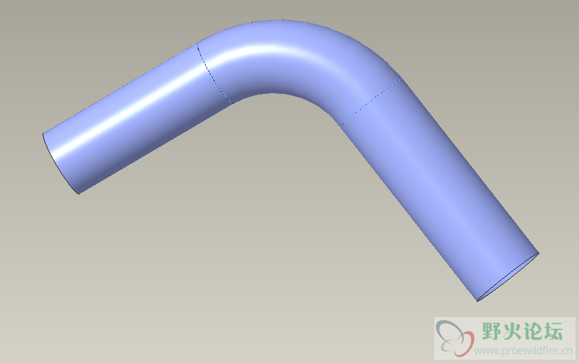

发表于 2018-1-17 09:33 | 显示全部楼层
是不是这样!

 楼主| 发表于 2018-1-17 22:23 | 显示全部楼层
对,你这个怎么做的呀
100
121
 楼主| 发表于 2018-1-17 22:26 | 显示全部楼层
再复制还是不行呀,怎么复制逼近原来的呢?

发表于 2018-1-18 08:26 | 显示全部楼层
不是点模型树复制,是点选曲线,高亮红色的时候复制

 楼主| 发表于 2018-1-21 19:12 | 显示全部楼层
好的,感谢,可以扫描上去了,就是不知道到底为什么

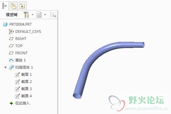

发表于 2018-2-18 23:19 | 显示全部楼层
这就是一个最基础的扫描混合啊,不知什么原因朋友们怎么会有这么多问题,为此特地做一个prt传上来供朋友们参考,这模型就一个简单的草图和一个简单的扫描混合组成,轨迹曲线不需要做任何复制之类的操作
