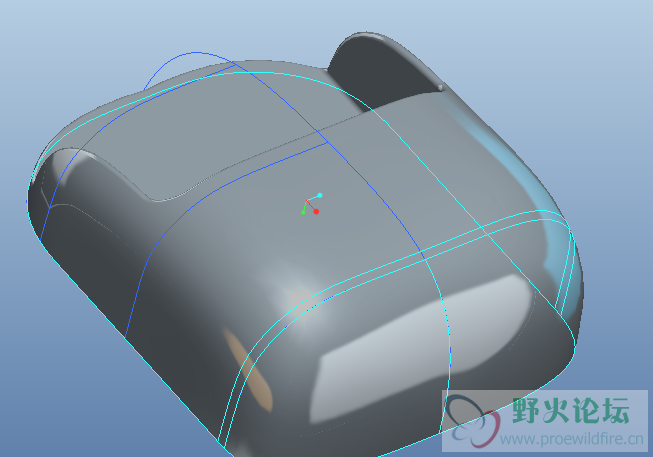

我想在一个不规则曲面上做一个象征标志的槽,槽深要均匀一致,该怎么做,用投影吗?请大神们帮帮忙

偏移呀,不能偏移就自己构面,方法很多可以自己先摸索摸索

也可扫描

谢谢,我试过了,很好用

楼主你好请问能分享下方法吗谢谢
 楼主| 发表于 2018-1-20 11:20 | 显示全部楼层
tianjiayong 发表于 2018-1-19 22:15
楼主你好请问能分享下方法吗谢谢
以我发我的图为例子,将一条线投影到曲面以后,采用扫描切除的方法,投影到曲面上的这条线就是扫描轨迹,至于截面就按你自己的需要来画,我暂时也只知道这一种投影的应用,其他的还在探索
