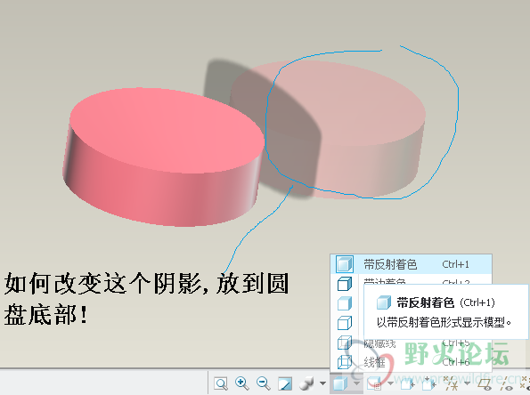

图片里有个阴影,怎么改变基准面放到圆柱底面去,方便渲染, 这个只是个圆柱,重新画都来得及,万一是几百个零件的组装图,该怎么改啊!!!

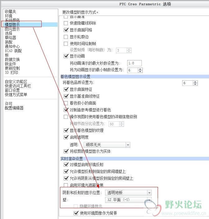

文件——选项——模型显示

视图→场景→编辑场景→环境→基础效果→底平面

谢谢各位大神,希望版大给楼上2楼.3楼两位加分,谢谢啦!

也可用 渲染 功能,设置光源的类型和方向、距离来调整想要的效果
