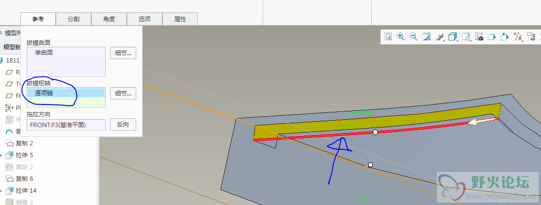

发表于 2018-1-15 13:42 | 显示全部楼层
你要的应该是这个效果吧

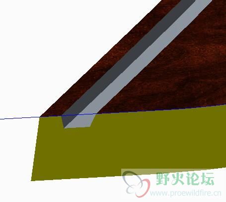

发表于 2018-1-15 13:57 | 显示全部楼层
是不是这样啊!

发表于 2018-1-15 14:07 | 显示全部楼层
选中底部“链”拔模

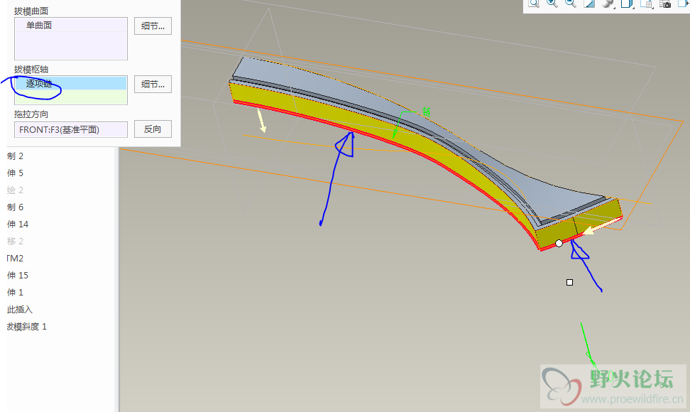

3197
发表于 2018-1-15 14:25 | 显示全部楼层
在拔模前先选中槽底面复制粘贴,然后在拔模时选刚才复制的面为拔模枢轴面就行了
