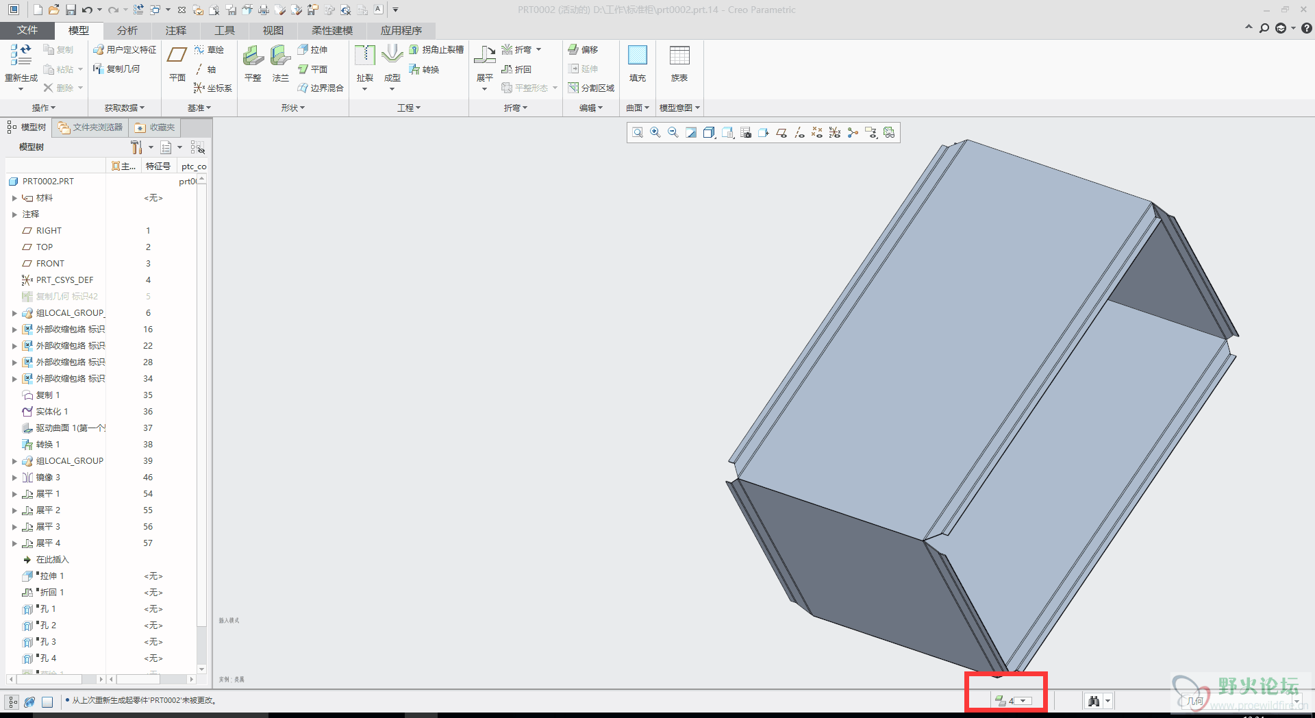

怎么将这个钣金件分成上下左右四部分?
边角处没有干涉的

你这个东西不是一个板折弯之后围起来吗?只要展开不超出板材的长度以及折弯机长度就能做
上下左右分是怎么个分法

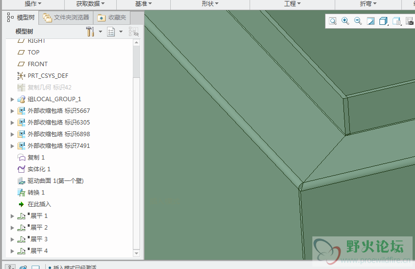

做骨架,做草绘边,再新建零件复制曲面,生成实体。

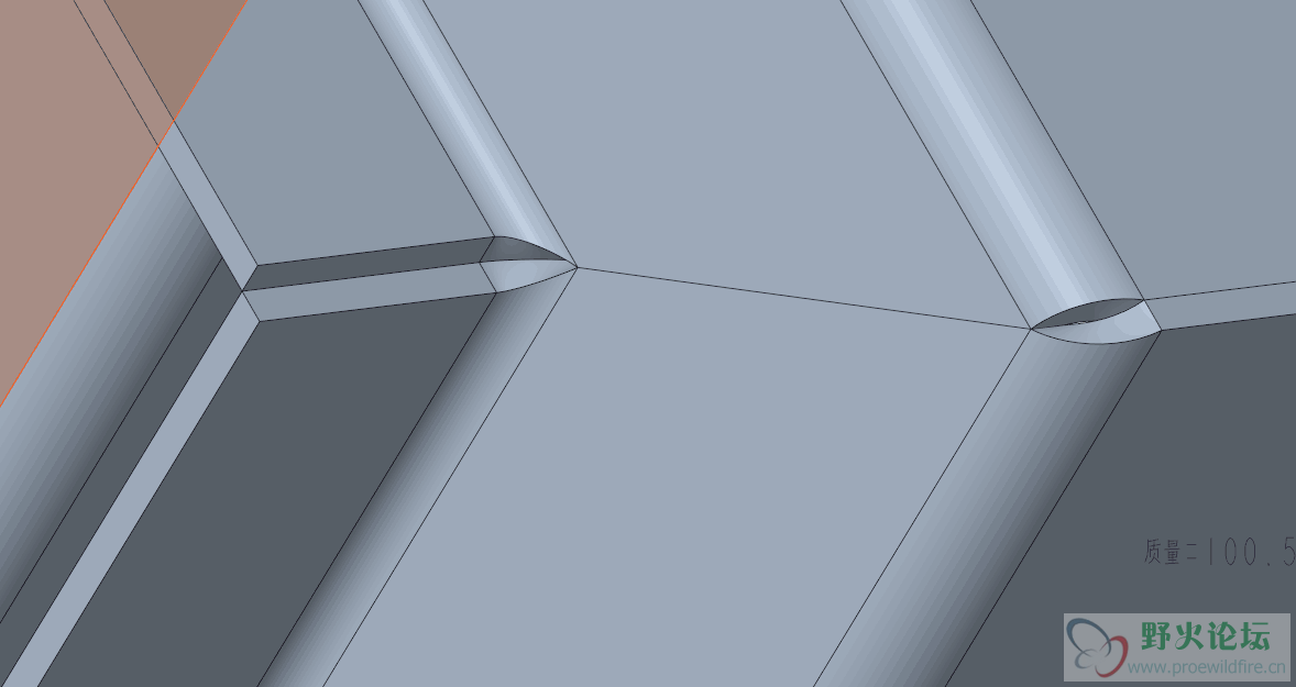

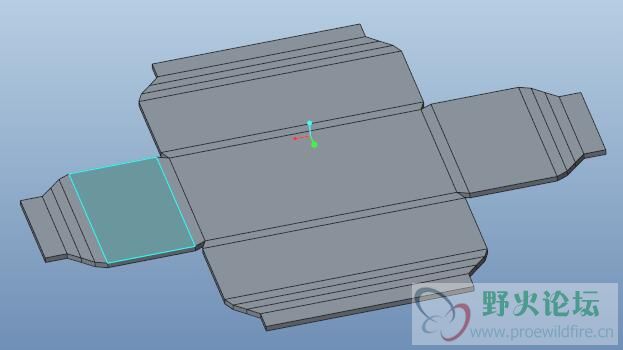

其实方法已经找到了,我想知道还有没有别的方法可以做。
图示四个钣金件,可以切割成单个零件,再使用合并继承来设计其余的三个零件。
可以用骨架来做钣金件,但是有一个问题:钣金的细部结构不好操作,例如拐角止裂槽,在零件模式下可以控制五种止裂槽,如果用骨架做,不能对止裂槽灵活切换。
有没有更好的方法?

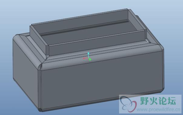

是不是这样的

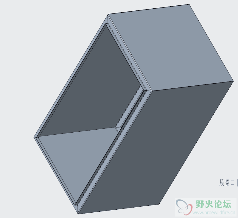

不是这样的,我要的是分开成几个零件

是不是这样的,优化你的步骤
