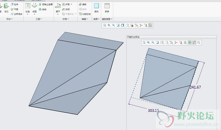

有兴趣的朋友玩玩吧

这个很简单的吧

发表于 2018-1-14 21:05 | 显示全部楼层
直接混合就行了

不知道是不是这个思路?

 楼主| 发表于 2018-1-15 09:21 | 显示全部楼层
好思路

 楼主| 发表于 2018-1-15 09:27 | 显示全部楼层
20171207 发表于 2018-1-15 09:03
不知道是不是这个思路?
实际工作中是逆向来做的,客户给你一个实物已经折弯好,叫你按照他那个生产,你怎么画才好,你能测量的只有那个折弯好的物件。尝试下逆向来画吧!

发表于 2018-1-15 16:13 | 显示全部楼层
混合做出来是如何展开?

发表于 2018-1-24 10:30 | 显示全部楼层
风浪韵 发表于 2018-1-15 09:27
实际工作中是逆向来做的,客户给你一个实物已经折弯好,叫你按照他那个生产,你怎么画才好,你能测量的只 ...
逆向也可以用边界混合画的,关键是测量到几个点的相对距离。初步画出模型后通过不对与实物比对调整就行了
