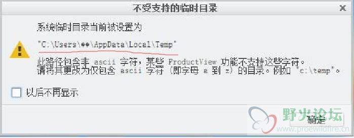

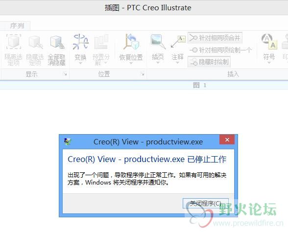

发表于 2018-1-14 17:23 | 显示全部楼层 |阅读模式
PTC creo3.0 ililustrate看着教程去安装,但是安装后打开软件显示不支持临时目录,我改怎么去改呢,求教。。。。   我该怎么改临时目录呢。。。
导入模型后会提示错误,然后退出软件

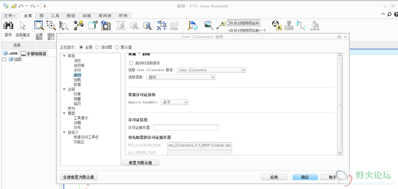

 楼主| 发表于 2018-1-14 19:42 | 显示全部楼层
跟这个的设置有关系吗,但是我把“从不”改为“需要时加载”还是不行

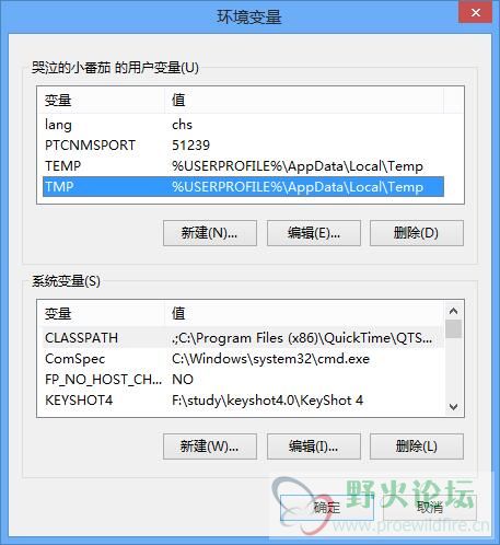

 楼主| 发表于 2018-1-14 19:58 | 显示全部楼层
系统的临时目录我现在找到了,但是由于我用户名是中文名“哭泣的番茄”,所以环境变量是乱码,但是问题来了,我怎么改成英文名

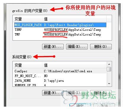

 楼主| 发表于 2018-1-14 22:58 | 显示全部楼层
   刚开始我系统临时文件TEMP/TEM都是放在“ %USERPROFILE%\AppData\local\temp ”(也即是F:\User\用户名\AppData\local\temp),但是 PTC creo3.0 ililustrate这个软件不能识别中文名字的用户名,所以软件在导入模型后会马上提示错误。
   解决方法:如图二,把系统临时文件temp/tem从系统盘(C盘)改到其它地方就可以了。
