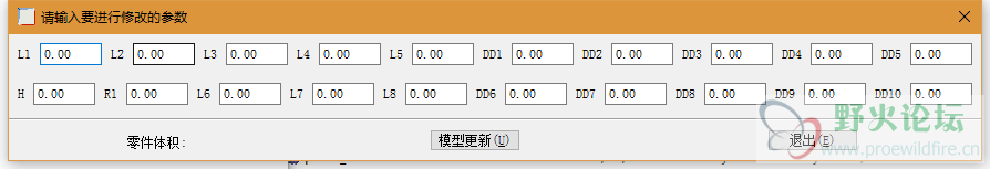

各位帮忙看看,不知道为什么子布局标题“设计参数”没有显示出来?

这是别人的样例,可以显示“设计参数”
这是别人的样例,可以显示“设计参数”
