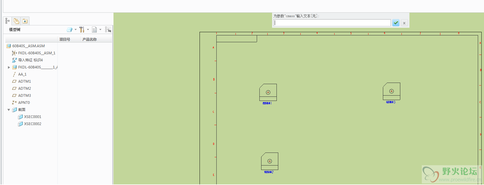

creo转换的部件工程图为什么调不出来?
当然这些部件都是转的,工程图为什么调不出来,只显示一个视图模版的东西,
当然这些部件的所有参数都是缺的

工程图模板所采用的相应名称的视图不存在,
查看工程图模板,记下普通视图所采用的视图的名称,
然后再在3D文件的视图管理器中添加相应名称的视图。
接着采用相应的工程图模板建立工程图,就会避免上述问题。
同样的,在3D文档内也要事先定义工程图模板所调用到的自定义参数,
也可避免弹出输入参数的对话框。
供参考。

嗯,不错,已解决
