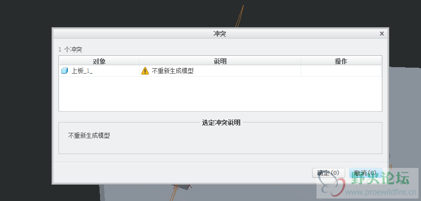

在creo3.0版本中,不管在零件模块还是组件模块,在保存时,会出现如下的对话框,怎样才能解决?按确定以后会不影响保存的结果

发表于 2018-1-13 18:32 | 显示全部楼层
再生后再保存

发表于 2018-1-14 23:08 | 显示全部楼层
我也是,总觉得不放心,总是先重新生成一下再保存

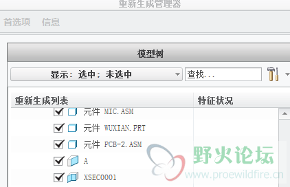

那你的“文件操作状态”图标应该是黄色的 1515980994(1).png ,这表示你的文件中有某一个操作的参考或者约束不稳定,需重新定义。可以点击图标,会打开一个“重新生成管理器”的对话框 1515981244(1).png ,里面显示的就是你需要重新定义的操作了。
另外,如果“文件操作状态”图标还有一种状态是红色的,表示文件中某一操作错误,也是需要重新定义。也可以按照前面的方式查看,然后对应修改。
