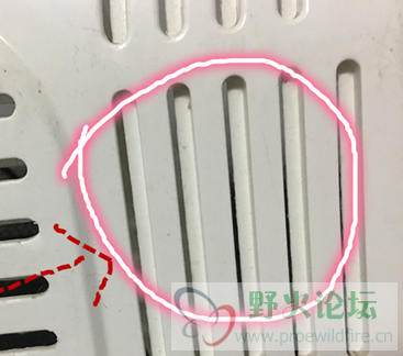

111.png 444.png 大神们这个地方是怎么画的.这是取暖器的后盖需要通风 .求大神们指点.

发表于 2018-1-12 19:02 | 显示全部楼层
钣金里面的凸模.
 楼主| 发表于 2018-1-12 19:13 | 显示全部楼层
零件里面不能画吗?

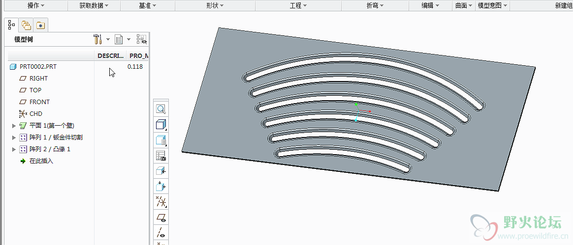

发表于 2018-1-12 21:53 | 显示全部楼层
看看是不是你想要的(点击图片看大图)

发表于 2018-1-13 06:24 | 显示全部楼层
先画出模具,保存之后使用凹模工具,依次进行定位,选定边界面,种子面,排除面,然后即可生成此类效果

发表于 2018-1-14 23:18 | 显示全部楼层
自己定制凸模工具
