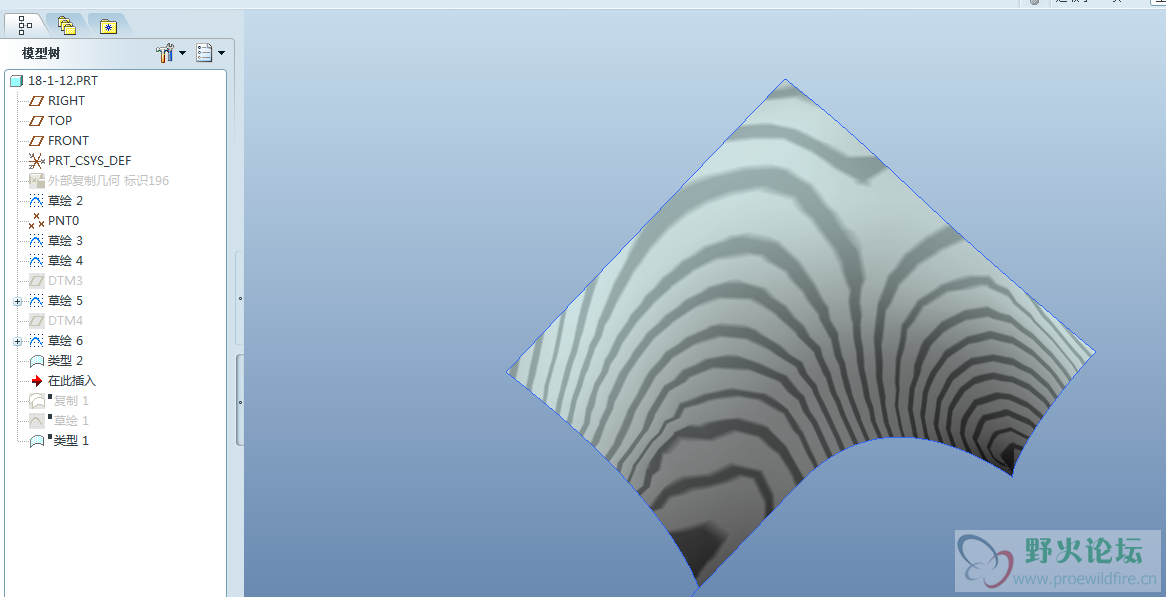

[求助] 请问这种五面边怎么补啊!

我试过了,把原先的面删除,就可以了。我快画好的时候,软件崩了。不上传了

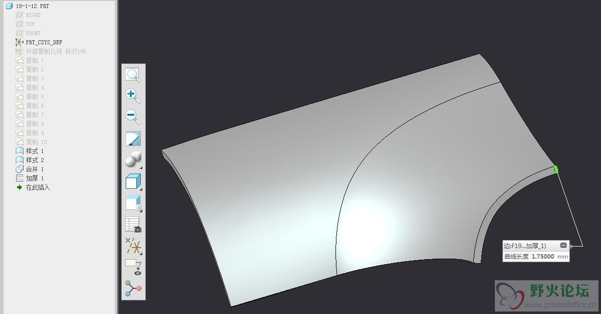

这样试试

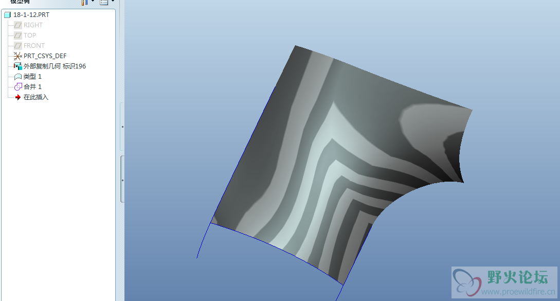

只能一阶连续。

这样虽说简单但是只能一阶连续。

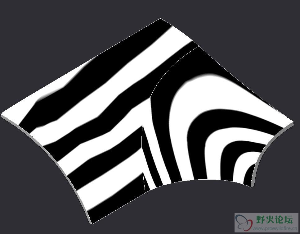

觉得你原始文件的曲面没做好     试了几个方法    都是一阶连续    试着把只含原曲线文件传上来看看

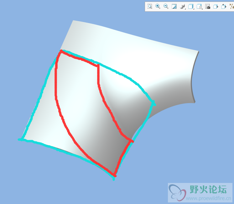

仔细看了你的原图感觉你画的线连续性都不是很好,附件是我按照你之前的图重新划线做的面感觉强一些,你看一下看对你有没有帮助,五边通过造型是可以直接生成的。
A.prt.rar
