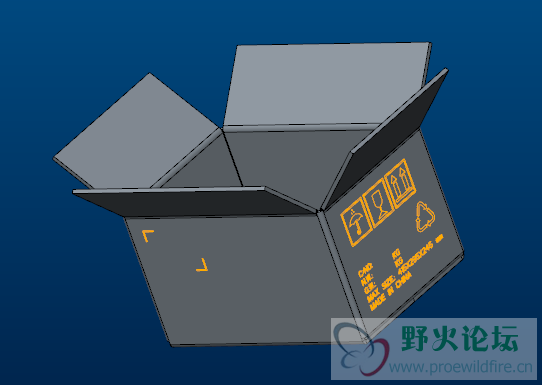

我用钣金件画了一个纸箱,纸箱上面有一些丝印。 我有草绘的方式在上面做了一些丝印,在出展开图时丝印不不能随钣金面一起展开。大家有办法解决这个问题吗。
未展

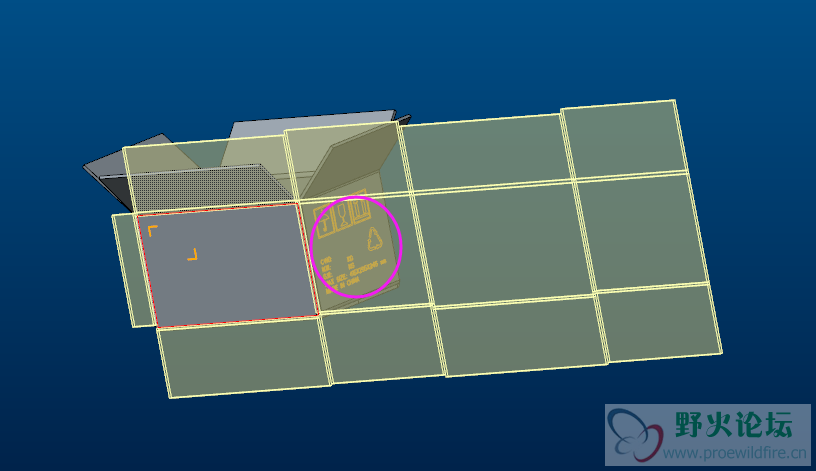

展开后丝印不一起动
展开后丝印不一起动

在把曲线投影到上面去,在进行展开就有了

@李文红1 我试了这样完美解决了问题。强
