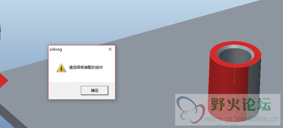

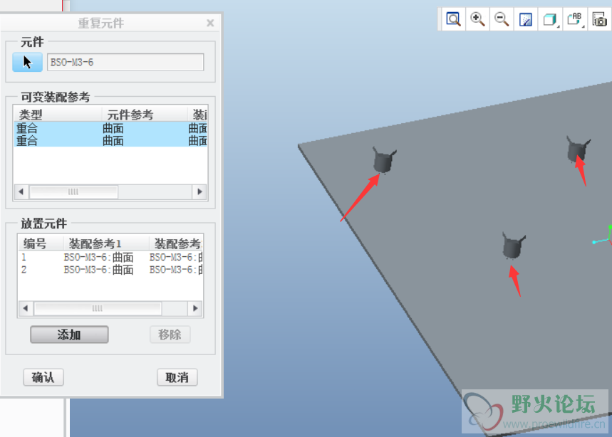

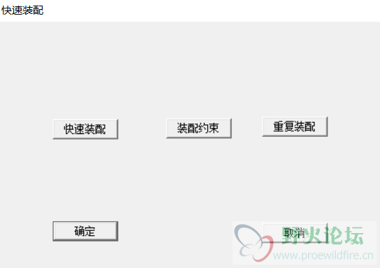

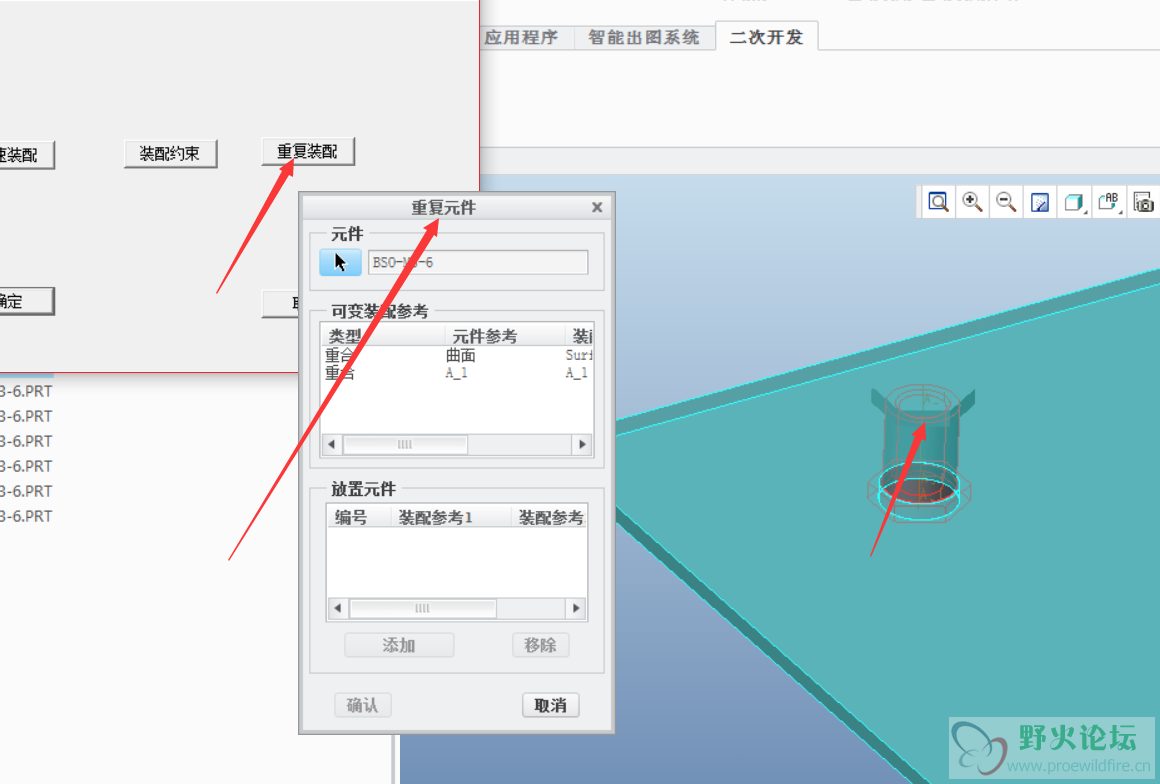

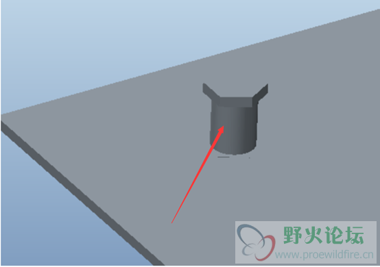

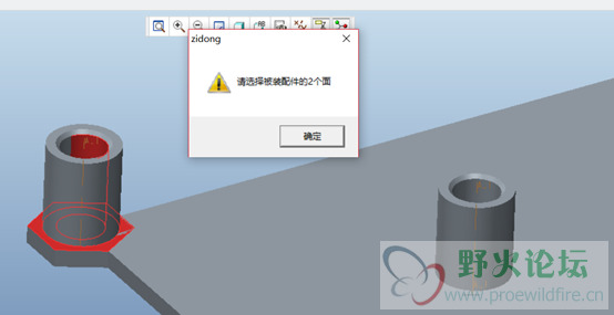

选择快速装配,选取装配件和被装配件的约束面,直接自动装配好,通过程序调用系统重复按钮实现其他孔的快速装配。
74
 楼主| 发表于 2018-1-10 17:24 | 显示全部楼层
目前我还实现不了一次点选多个孔一键装配,只能通过程序调用系统的重复命令也能实现较块的装配,大家给点一键装配的思路,在此谢过
74

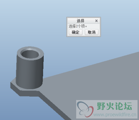

 楼主| 发表于 2018-1-10 17:26 | 显示全部楼层
上面的装配点选面的目的是匹配面(约束有2个:插入和对齐这些再程序中设定)我没通过命名的方式(先起名字直接可以装配,不需点选面但是太局限,所以我不取名字通过点选)

 楼主| 发表于 2018-1-11 11:40 | 显示全部楼层
具体思路就是选择组件的2个面和装配元件的2个面,组件和元件的面之间的约束就是平时手动装配的约束(插入和对齐)之后就自动装配了,相同元件装配调用了系统重复这个功能
