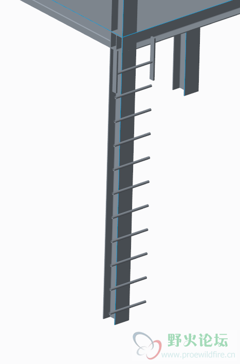

求助,creo3.0 框架中添加阶梯后只出现了上面一截,下面的都不正常,不知道什么情况。

阵列时要选择独立的参考,不能选择这列内特征的参考

大哥,附件我上传了,帮看一下吧,谢谢!
