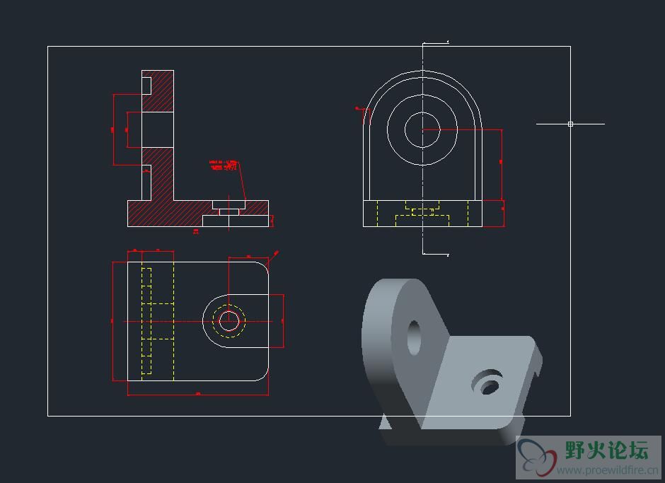

creo3.0工程图导入cad里后保存后3d图不见了是什么原因?

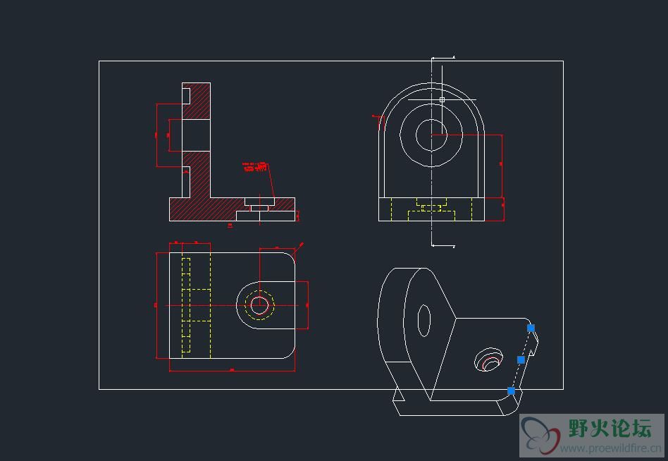

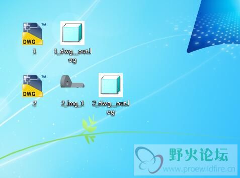

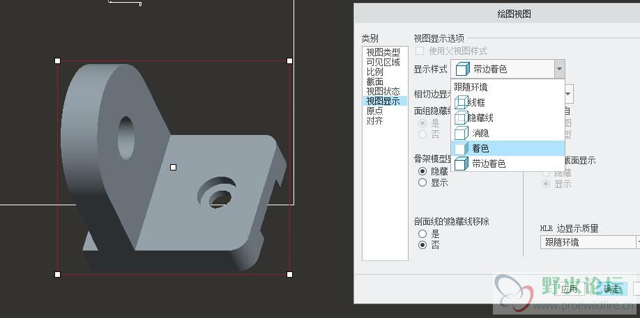

工程图如果是染色状态的视图转成DWG格式会生成图片,在导出的时候顺便生成一张插入的图片,生成3个文件
如果是线条样式就会,直接转成线条,生成2个文件
所以说想要导出3D视图CAD可见需要把视图调节成“消隐”下选项“实线”
