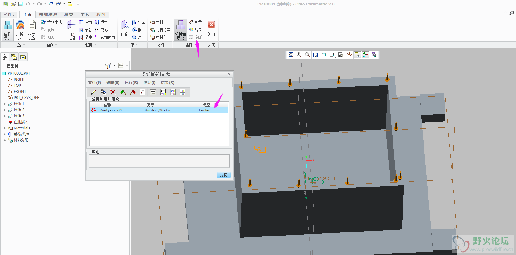

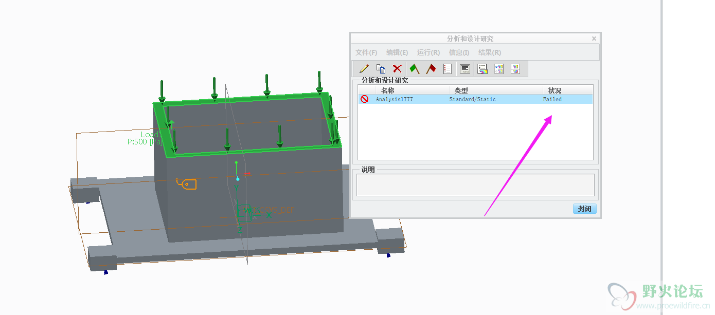

在用creo2.0做有限元分析的时候,分析和设计研究后,总是错误,但是不弹出诊断对话框,也不知道哪里错误了,请大神帮帮忙。另外到哪里可以把诊断对话框找出来啊?谢谢!

 楼主| 发表于 2018-1-10 17:41 | 显示全部楼层

 楼主| 发表于 2018-1-10 17:45 | 显示全部楼层
handsonzj 发表于 2018-1-10 16:23
干涉检查没有颜色提示吗?
干涉检查?不太懂,我这个是个单独的一个零件,只是对他进行受力分析。很早之前也用过,都是有诊断提示的。但是现在总是出错,我就随意画了个简单点的,测试下。结果还是出错。是不软件有问题了啊?

发表于 2018-1-10 20:26 | 显示全部楼层
白开水~~~ 发表于 2018-1-10 17:45
干涉检查?不太懂,我这个是个单独的一个零件,只是对他进行受力分析。很早之前也用过,都是有诊断提示的 ...
直接就可以了,没有添加任何东西。你是不是放在桌面,要全英文路径。
 楼主| 发表于 2018-1-11 09:20 | 显示全部楼层
你好,我最初也以为是路径有中文,所以也尝试了。但是还是出不来。请大神们再看看什么原因,谢谢!
47495
发表于 2018-1-11 20:52 | 显示全部楼层
直接可以分析呀,你点工具栏上第七个图标,能看到状态吗
你好,我已经试了很多次,任意模型只要一分析,就是出错。诊断图标也不亮。另外附件这个模型,我导入到另一个电脑里,直接就可以分析出结果,我就认为应该是软件有问题了,所以昨天重新装了这个软件,试了下,但是依然不行,和之前的问题一样的。表示从来没遇到过。请大神指点,谢谢!
