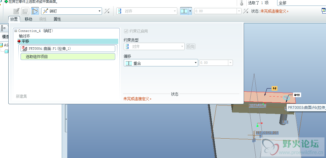

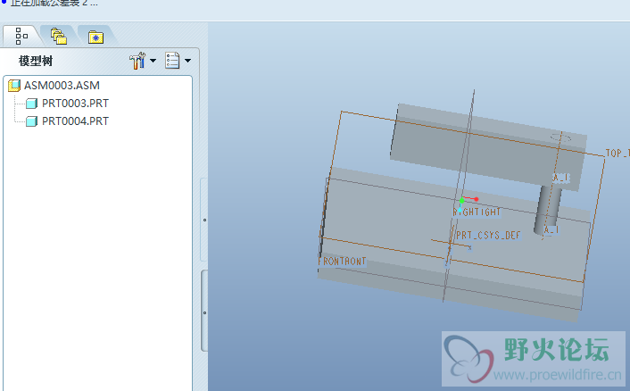

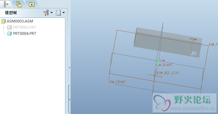

我先建了一个组件,然后再组件里做了2个零件,零件0003用的是复杂现有,零件0004用的是创建特征,零件0004是参照0003做的,想让两个零件做销钉连接。然后把零件0004删掉了,重新装配进来,装配之后成销钉连接,问题就是为什么装配之后会定义不成功,要怎么做才能让两个零件销钉连接的同时0004又能参照0003。请大家帮忙谢谢

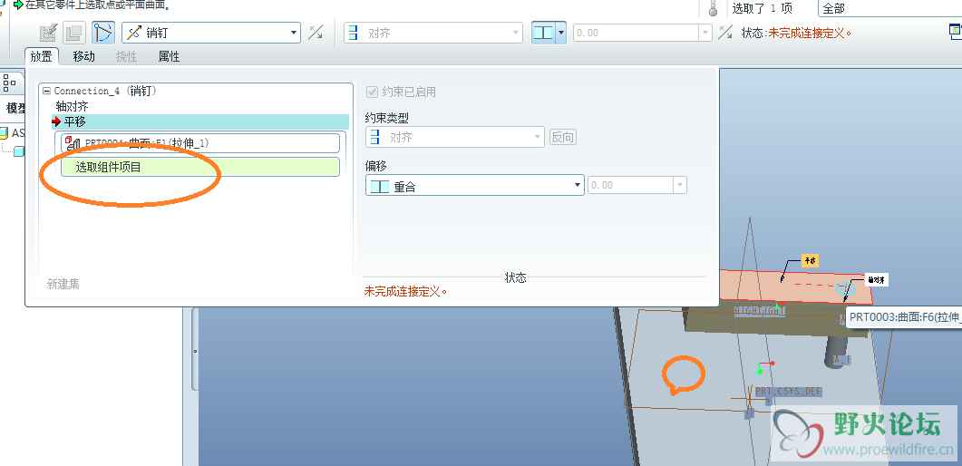

发表于 2018-1-9 12:05 | 显示全部楼层
第一个图片的“平移”选项中,组件项目还没选择啊,
选0003的面呀。

 楼主| 发表于 2018-1-9 13:43 | 显示全部楼层
选0003的面呀。
选择之后也会出现,为完成连接定义,没选的原因是为了让大家能看到我选的哪个两个面,因为选择之后大家可能就看不到我选的是那面了,所以我在选取prt0003面的时候故意把鼠标移动到面上而不选取。为啥我感觉我解释的这么乱,不知道您明白我说的不
