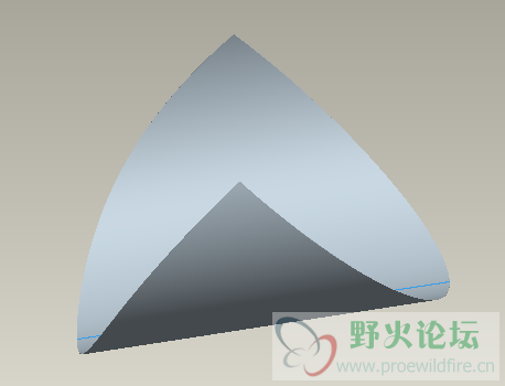

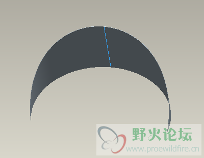

我这个用规则和过度展开没有用来固定几何形状的平面,剖截面驱动也无法展开,我已经从中间做了扯裂。求大神赐教

发表于 2018-1-9 10:06 | 显示全部楼层
我的是creo2.0的,发给你也看不了。我截图给你看下你就明白了。
570
715
发表于 2018-1-9 10:07 | 显示全部楼层
边上要切掉一个小角。那样就可以用展平了
发表于 2018-1-12 14:12 | 显示全部楼层
切掉一半,然后再用常规展开,在CAD里做镜像,就行了
186
231
发表于 2018-1-12 19:23 | 显示全部楼层
分割区域就可以的
186
231
发表于 2018-1-15 18:50 | 显示全部楼层
不能用坼裂
