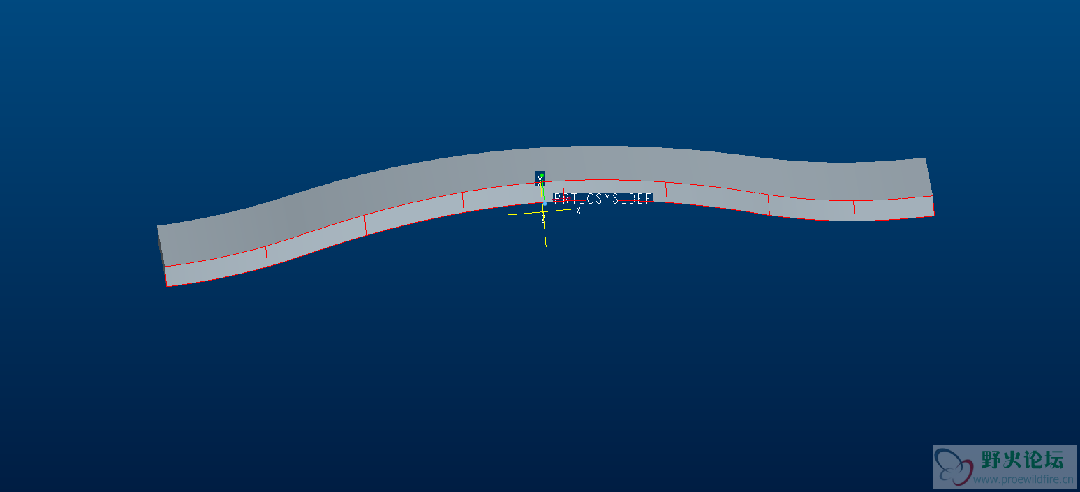

[求助] 想问一下我这个面应该怎么展开
发表于 2018-1-6 16:06 | 显示全部楼层 |阅读模式

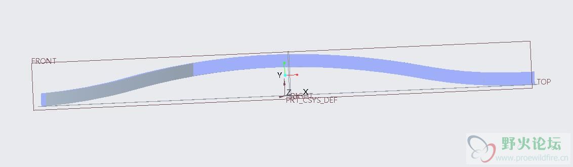

我有的红色那个面
我有的红色那个面
我有的红色那个面
我有的红色那个面
我有的红色那个面
我有的红色那个面

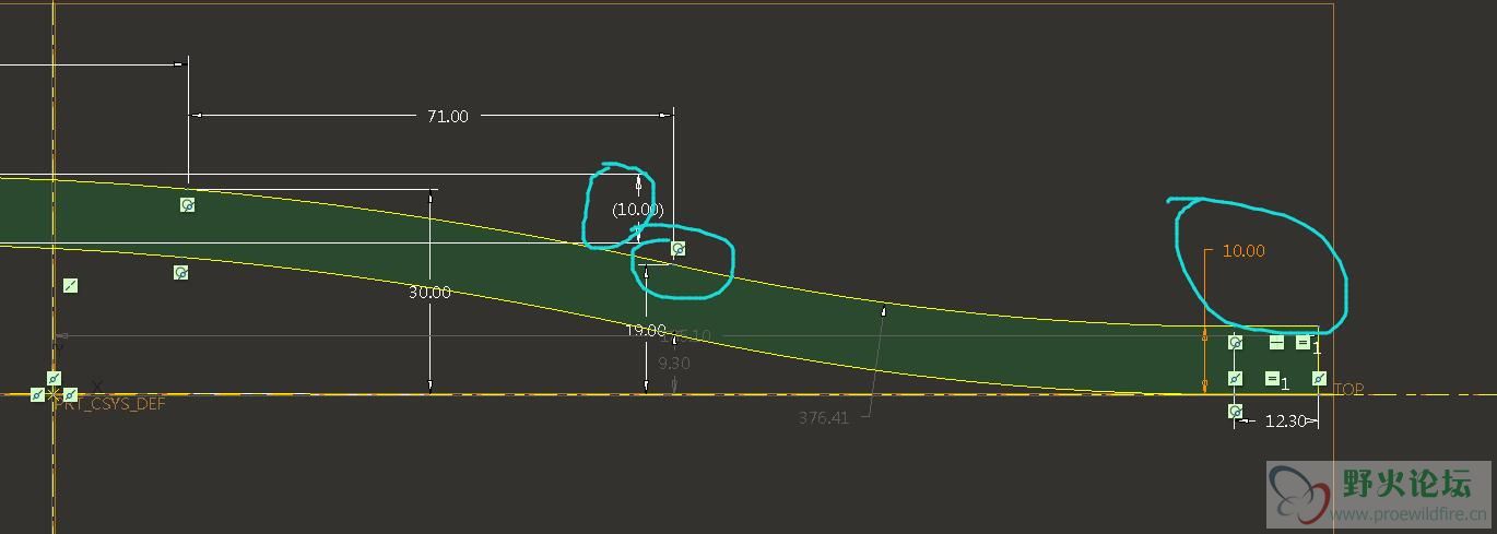

发表于 2018-1-6 16:40 | 显示全部楼层
你绘制的第一个弯曲拉伸的圆弧不是相切的
板厚度也要约束完全一致
然后按照教程去展平就可以了

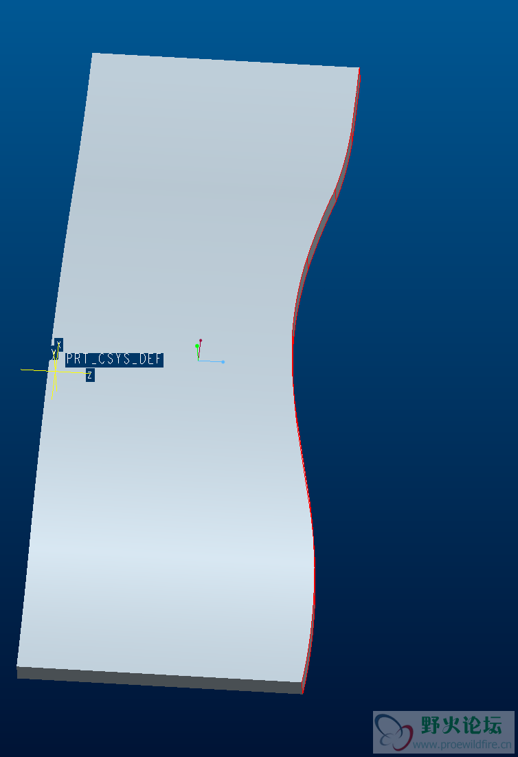

 楼主| 发表于 2018-1-6 17:12 | 显示全部楼层
很感谢你的回复我要的就是红线那一个面展平,而不是那一个大面的我已已经将那一个面复制
出一个曲面出来了就是展不开
 楼主| 发表于 2018-1-6 17:13 | 显示全部楼层
出一个曲面出来了就是展不开

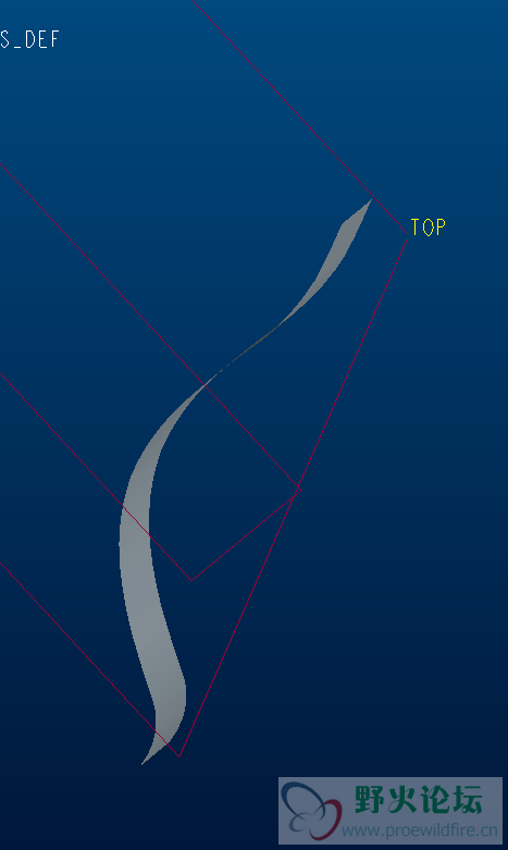

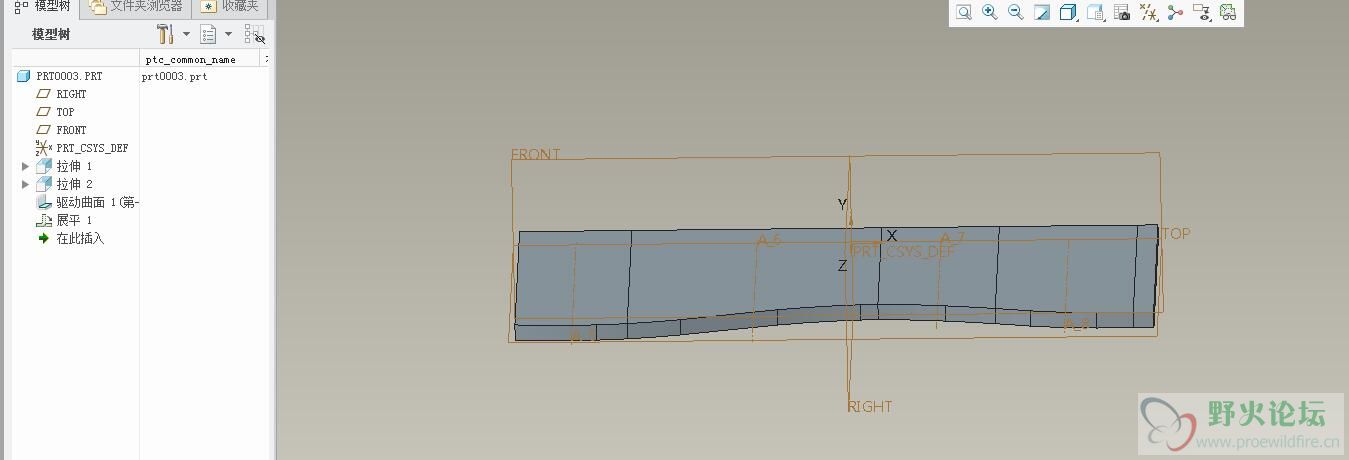

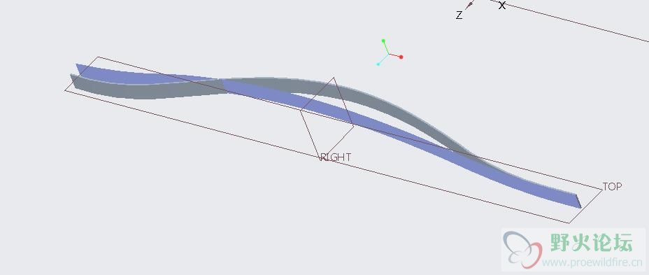

发表于 2018-1-7 09:15 | 显示全部楼层
出一个曲面出来 ...
这样子算不算?
如果要再取直我没办法了

 楼主| 发表于 2018-1-7 09:34 | 显示全部楼层
这就对了老铁你是怎么搞的可以把步骤发给我吗

发表于 2018-1-7 09:54 | 显示全部楼层
已经上传

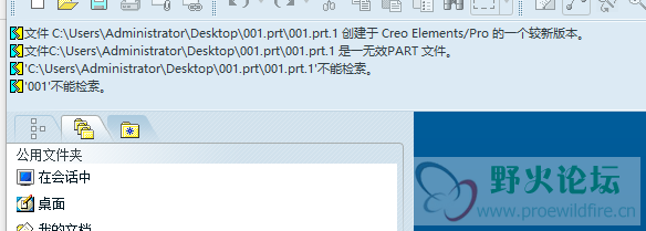

 楼主| 发表于 2018-1-7 10:01 | 显示全部楼层
打不开啊你那个文件
 楼主| 发表于 2018-1-7 10:03 | 显示全部楼层
你的把版本是不是太新了,难道是6.0的?
