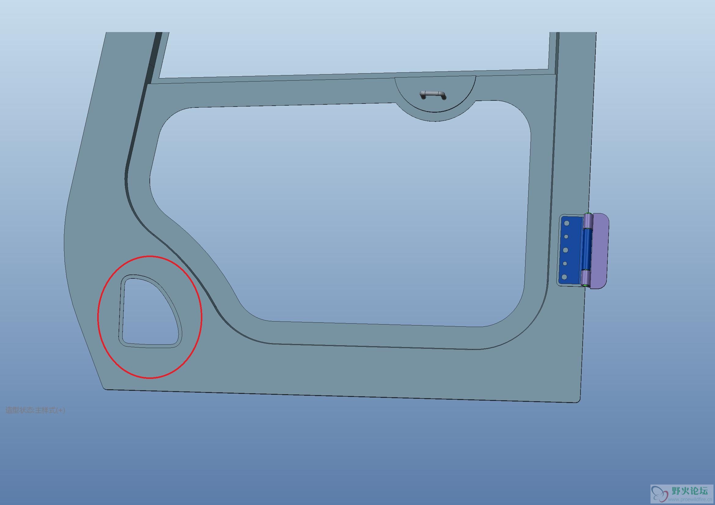

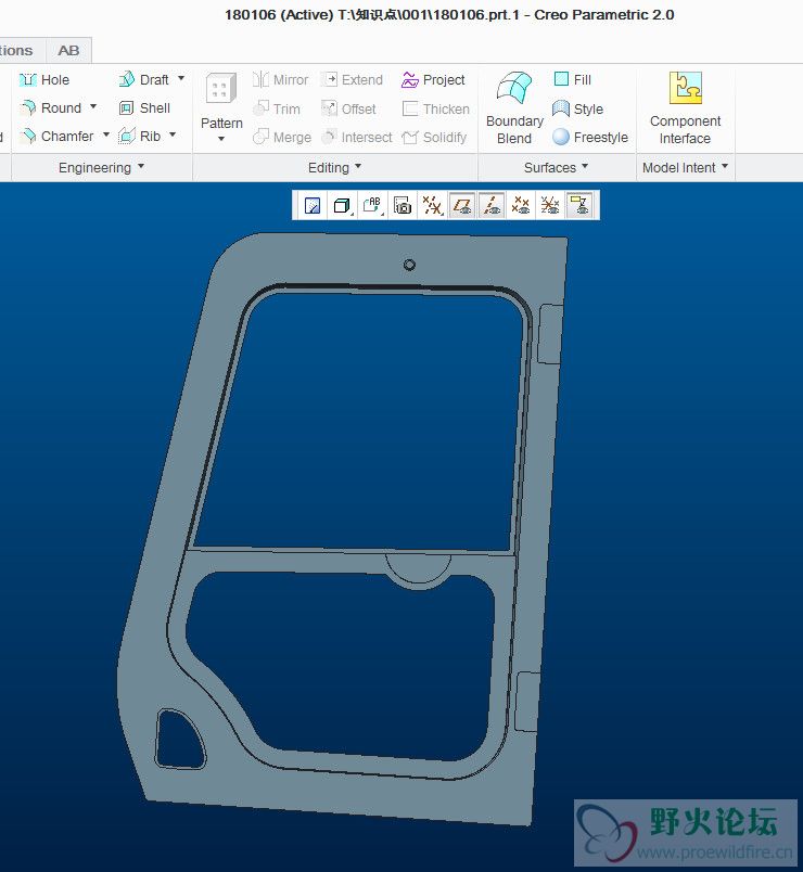

各位大神,麻烦看下附件中怎么将0001号件中红色部分改为0002号件的样子(原件是STEP格式),我看UG中有移动面的命令,命令中旋转个方向就OK了,我们CREO中有没有类似的命令啊

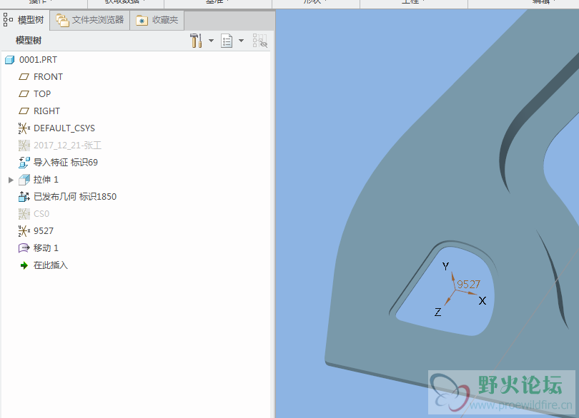

发表于 2018-1-6 13:10 | 显示全部楼层
柔性建模~

发表于 2018-1-6 13:52 | 显示全部楼层
蛋蛋的叹息 发表于 2018-1-6 13:48
能用2.0版本吗?我这打不开
没装2.0呢,柔性建模那里,先建好旋转中心,可以用坐标系,可以用轴,然后选中要旋转的面,用多切口和多凸台面选很快的,然后点移动,控制滑块放置的原点选刚刚创建的旋转中心,拖动一下旋转控制环,就会出来旋转角度了

 楼主| 发表于 2018-1-6 14:10 | 显示全部楼层
iskgjj 发表于 2018-1-6 13:52
没装2.0呢,柔性建模那里,先建好旋转中心,可以用坐标系,可以用轴,然后选中要旋转的面,用多切口和多凸台 ...
我这边怎么是这样,还需要操作什么吗

发表于 2018-1-6 14:42 | 显示全部楼层
蛋蛋的叹息 发表于 2018-1-6 14:10
我这边怎么是这样,还需要操作什么吗
我猜是面没选好,具体不知道呢,看不大清楚
