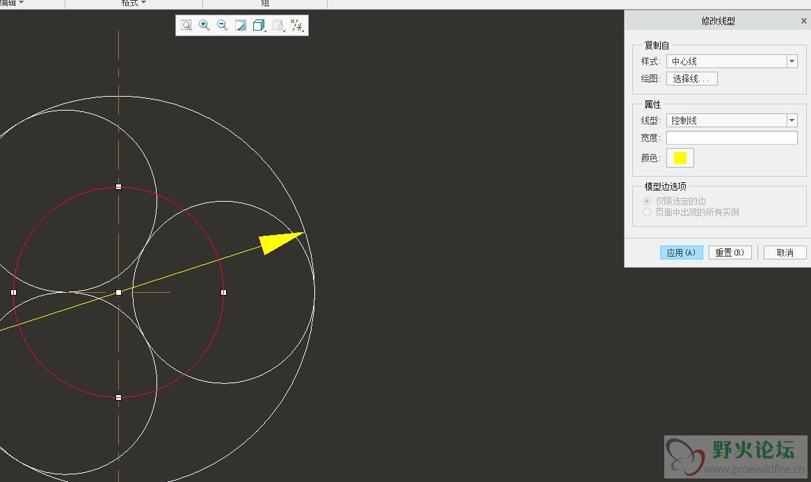

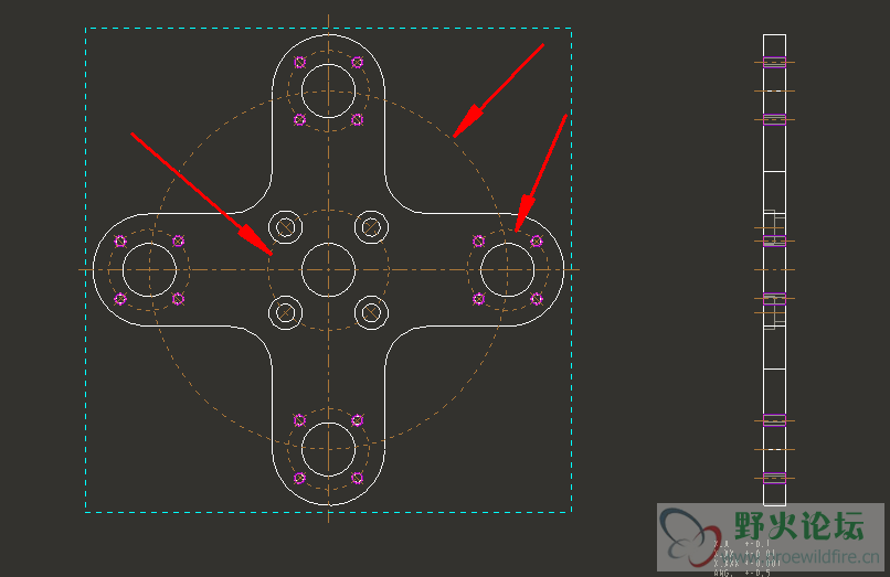

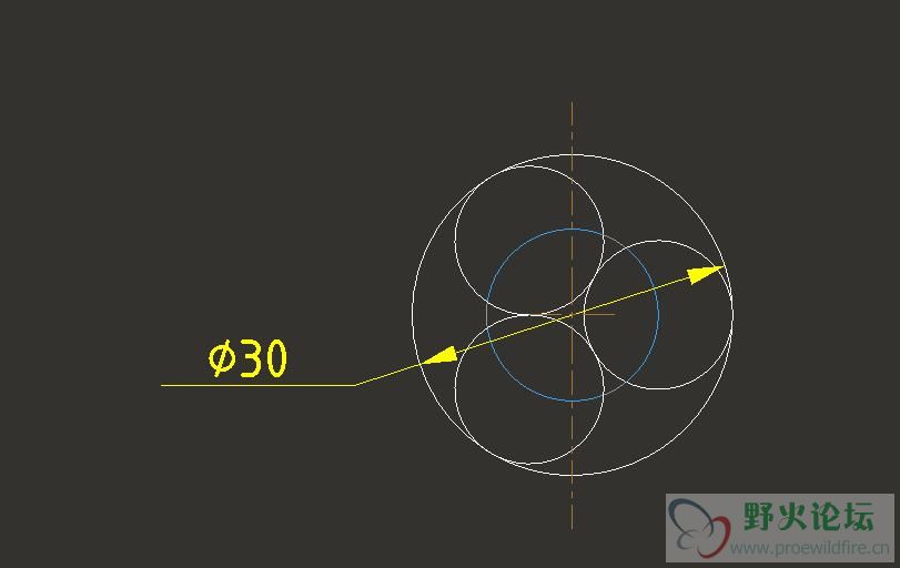

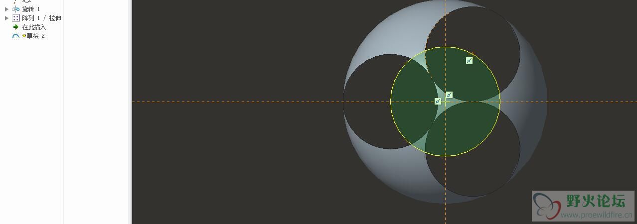

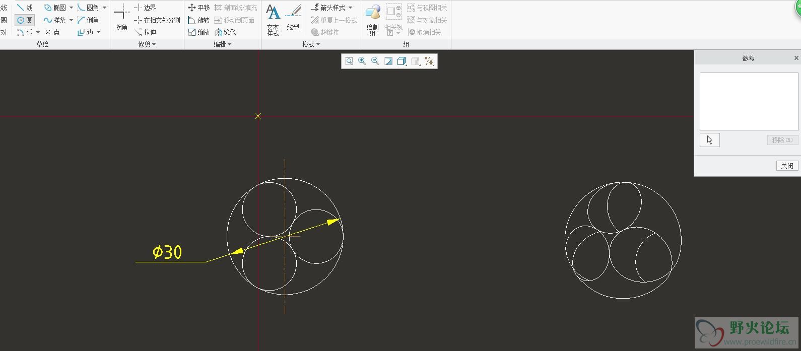

如下图,几个中心圆我是在3D中用轴阵列出来的,就是标注时选不到他们。有没有大神会啊,求帮忙,谢谢!

用显示模型注释 里面的尺寸,可以显示出来,不能直接标注。

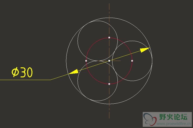

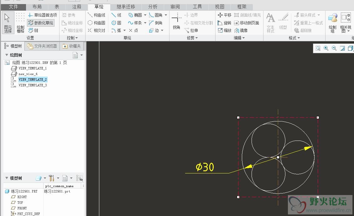

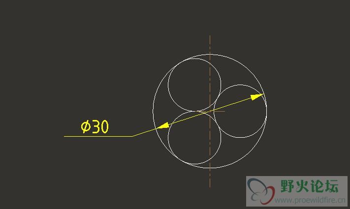

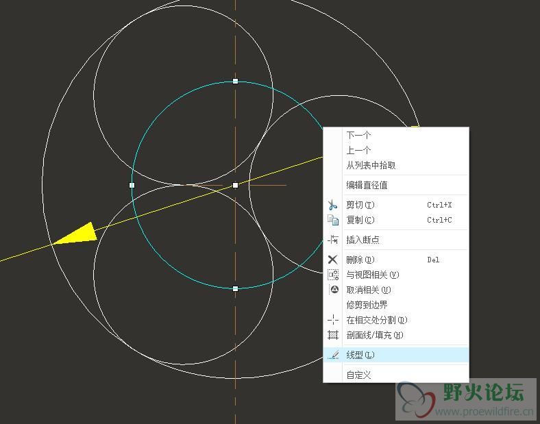

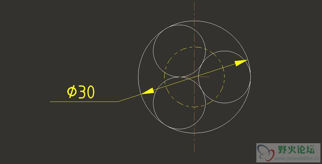

1.使用草绘线条
2.在工程里面重新画出来
 楼主| 发表于 2018-1-5 18:03 | 显示全部楼层
20171207 发表于 2018-1-5 14:39
1.使用草绘线条
2.在工程里面重新画出来
我试了试,这个方法可行,就是太麻烦了。非常谢谢!
