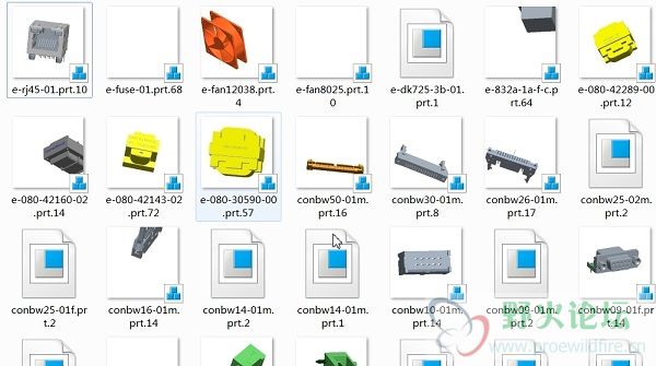

CREO3.0文件夹里的零件不能预览。有些可以有些不可以。不知道怎么回事?

难不成与中文文件名有关?

我的也是这种情况,我都是英文名字,不晓得是哪里设置的

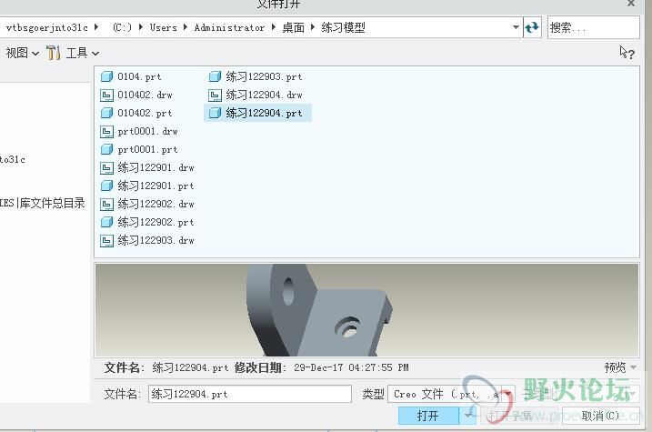

打开文件的窗口不是可以预览吗?

不能有中文名
打开后再保存一下

预览不支持中文命名,

不是你这个情况,是在电脑系统文件夹打开不能显示预览

在电脑系统文件夹打开中文目录下还是不能显示预览!
