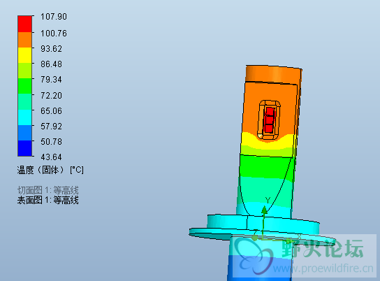

[原创] 导热太慢,加风扇还是很高温度
168
267
发表于 2018-1-4 15:46 | 显示全部楼层 |阅读模式
30W功率 LED车灯
81
发表于 2018-1-4 15:59 | 显示全部楼层
散热面积太小了吧  都到100的温度了 想办法增加散热面积把或者更改散热材料
发表于 2018-1-4 17:43 | 显示全部楼层
1.需要结合实际温度测试结果来看,单单的模拟不够直观
2.如过车灯是封闭的,加风扇的效果不会很明显,相反,风扇也会成为热源;
3.改变散热器的形状可以提高散热效率:经验显示,封闭空间中太阳花形状的散热块效率最高
另外,你需要将切面图切换为固体散热,看看散热块内部热传导情况,可以用来分析改善散热块的结构

发表于 2018-5-11 10:40 | 显示全部楼层
你那个圆柱是实心的吧 可以去掉一些材料来增加散热面积 或者更换材料铜的导热系数比铝的更高

强制换热下,对流换热系数应该很大的
