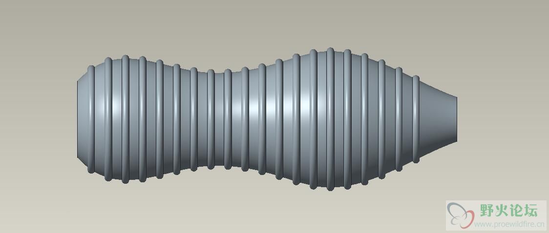

阵列圆环随曲线走动,应该怎么用做。。求大神帮帮忙

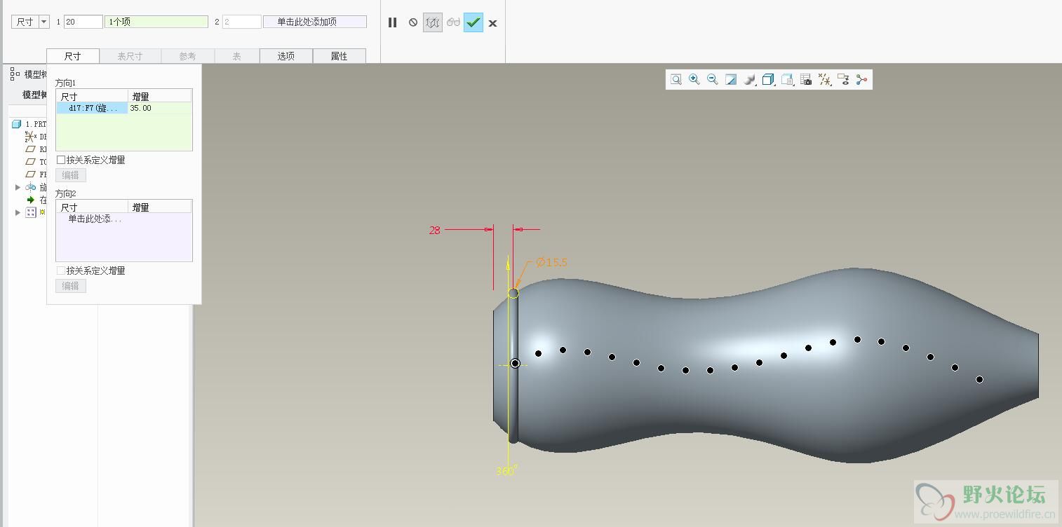

想要阵列出你想要的形状 你需要将尺寸先约束好 利用约束的尺寸进行阵列,选择尺寸阵列

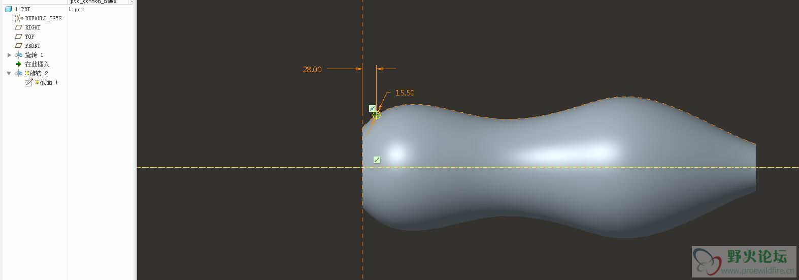

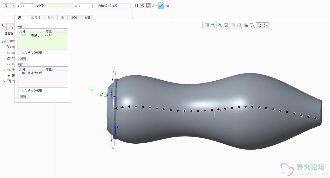

想要阵列出你想要的形状
你需要将尺寸先约束好
利用约束的尺寸进行阵列,选择尺寸阵列

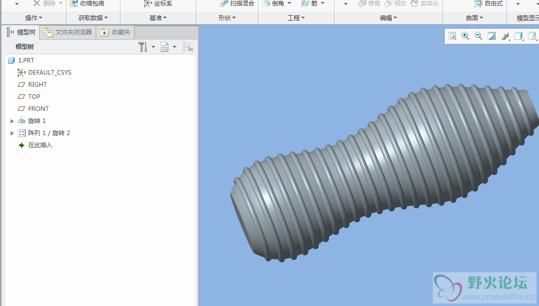

发表于 2018-1-4 15:57 | 显示全部楼层
这样吗?

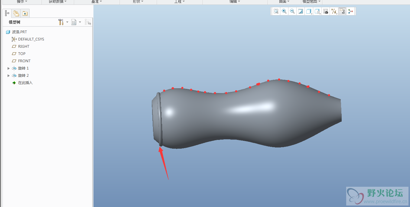

发表于 2018-1-4 15:59 | 显示全部楼层
如图

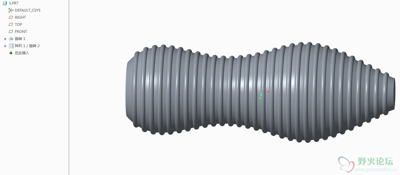

发表于 2018-1-4 17:31 | 显示全部楼层
搞定。
