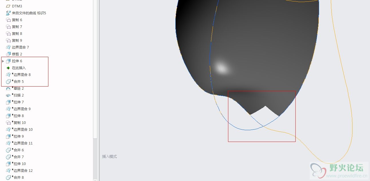

谢谢分享!有个疑问,图片中把曲面剪切掉一块再边界混合补上,再合并,这样操作的目的是什么?谢谢解答D:\11
三角面尖角收敛,切成四边面,补上去可以去收敛。
