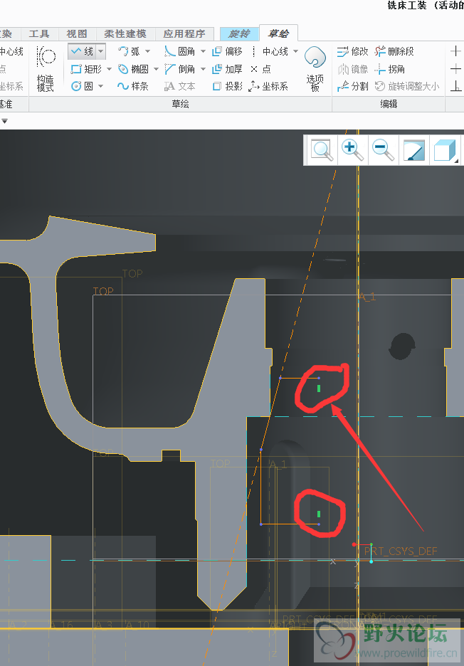

在creo3.0模块,草绘阶段,为啥这个标记有时在对齐的时候出现,有时在对齐是没有出现??

草绘 约束 水平 然后选你要对齐的两个点 看出没出现。如果出现了就是之前没对齐。
