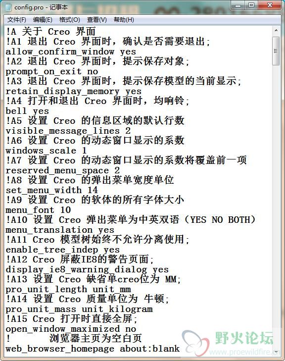

请问如何编辑config.pro文件?就是说,能不能像一般语言一样,屏蔽config.pro中的某些语句,给语句添加注释等,用的时候再启用……有没有这种操作……谢谢!

发表于 2018-1-2 22:36 | 显示全部楼层
貌似不行,我之前试过,好像会出现红色斜杠的错误

发表于 2018-1-2 22:55 | 显示全部楼层
需要注释掉的前面加感叹号就行了 !

发表于 2018-1-3 08:10 | 显示全部楼层
版主大人正解,前面加!就屏蔽了

 楼主| 发表于 2018-1-4 21:11 | 显示全部楼层
请问可以屏蔽英文语句吗?如:!system_colors_file D:\CREO\syscol.scl ,使此语句不参与配置,我试了一下,好像不行是吧!

发表于 2018-1-4 22:41 | 显示全部楼层
用英文感叹号
