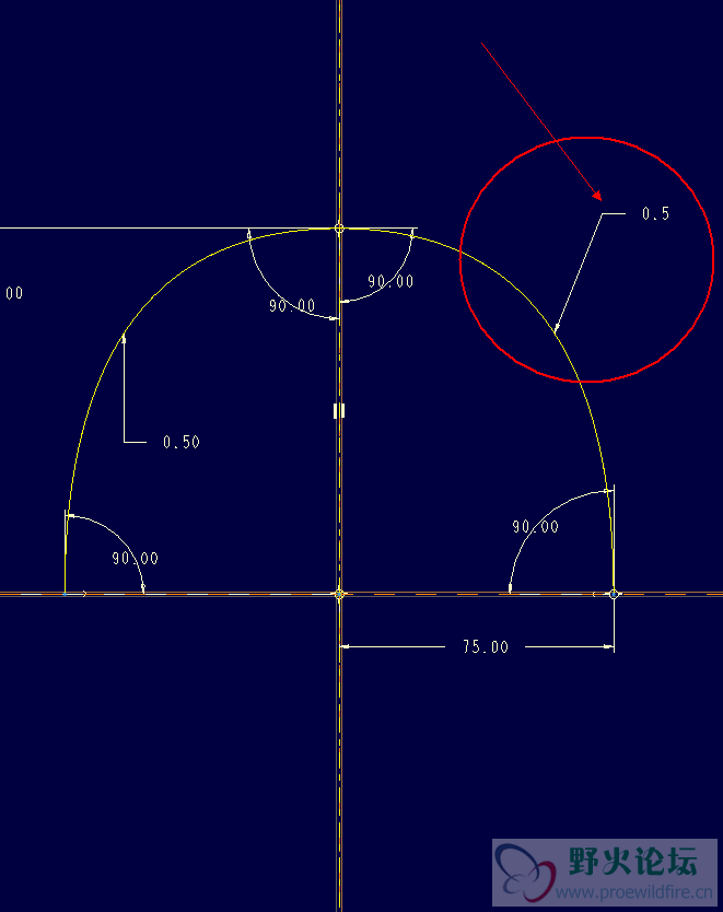

[已解决] 这个尺寸怎么标注?
-12
乞丐
发表于 2018-1-2 10:28 | 显示全部楼层 |阅读模式
此曲线为样条曲线。
240
327

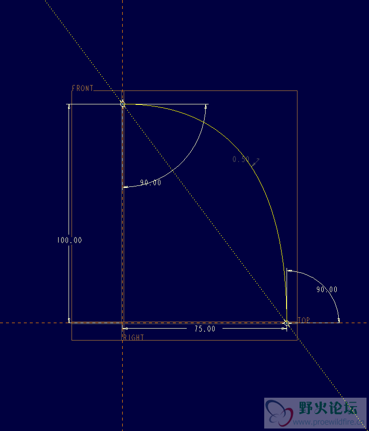

发表于 2018-1-2 10:37 | 显示全部楼层
这个是圆锥曲线,这个数值在0~1之间,该尺寸大于0.5图形是双曲线,等于0.5图形是抛物线,小于0.5图形是椭圆
业精于勤荒于嬉,行成于思毁于随
-12
乞丐
 楼主| 发表于 2018-1-2 10:43 | 显示全部楼层
啊,谢谢,这个是圆锥曲线?在哪个位置?
-12
乞丐
 楼主| 发表于 2018-1-2 10:50 | 显示全部楼层
OK了、原来是圆锥曲线
