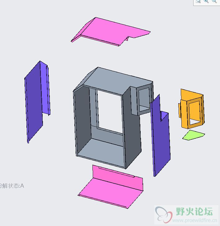

有兴趣的来玩玩,模型自己建吧,比较简单嘛,可是拆出来还是有点技术的!效果如图!

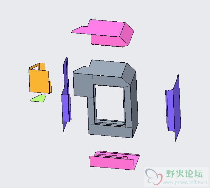

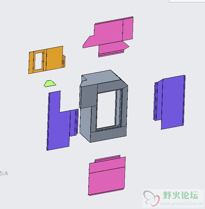

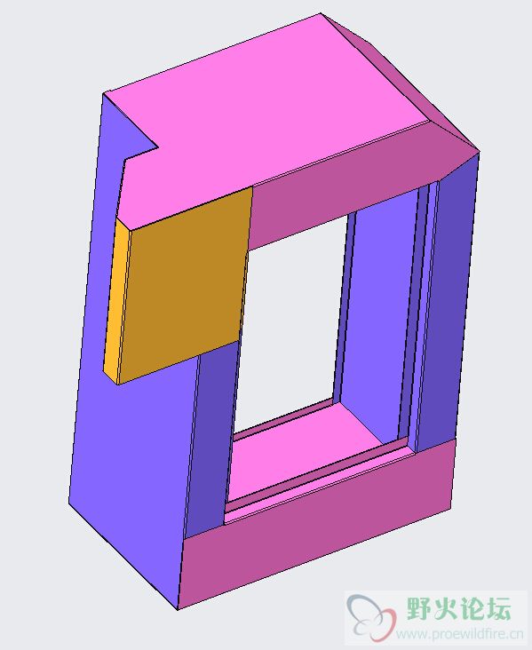

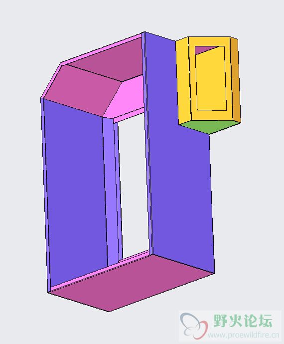

版主做得不错的,不过实际生产不建议拆分太多部分,上面独立1件,右上角可以合并一件做,左右底下可以合并一件做,然后3处地方焊接,一般建议尽量减少焊接的地方,因为焊接比较容易造成变形,对角控制比较麻烦,且影响整体组装
