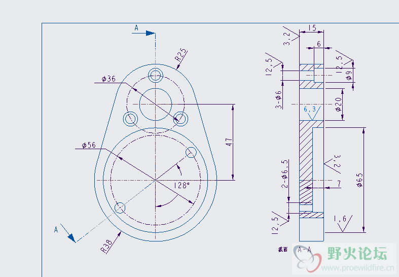

做剖面之后,发现剖面图不是完全按照剖面线方向的
有没有大神出来告知是哪里没有设置好?

双击剖切视图-截面-剖切区域-全部(对齐)

应该设置剖切方向与剖面线方向垂直选项
