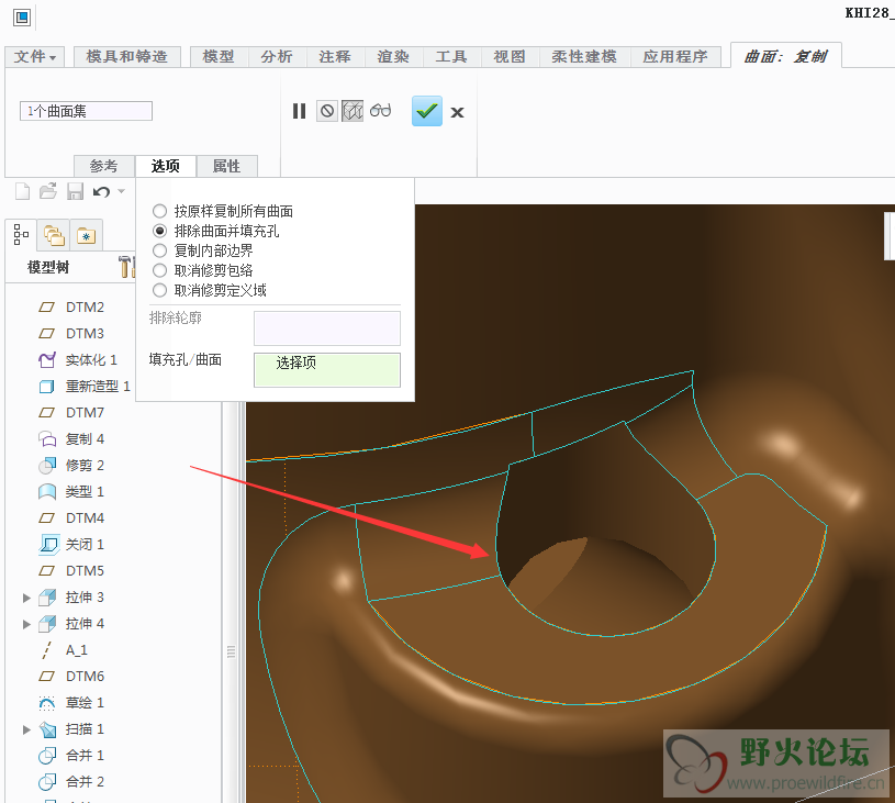

在creo3.0模块中,用复制曲面填充孔填充不了?用模具模块中的关闭命令也实现不了?

用移除边命令试试看不行就用取消定义域

这个移除就好了吧

简单的问题搞复杂了,柔性建模环境下移除。

你这个地方的特征多曲面交集,软件算很容易出错. 还是先去掉倒角后移除那个孔方便一点

模型发上来,更直观

一个最基础的移除命令就搞定的事为什么要想的如此复杂呢
